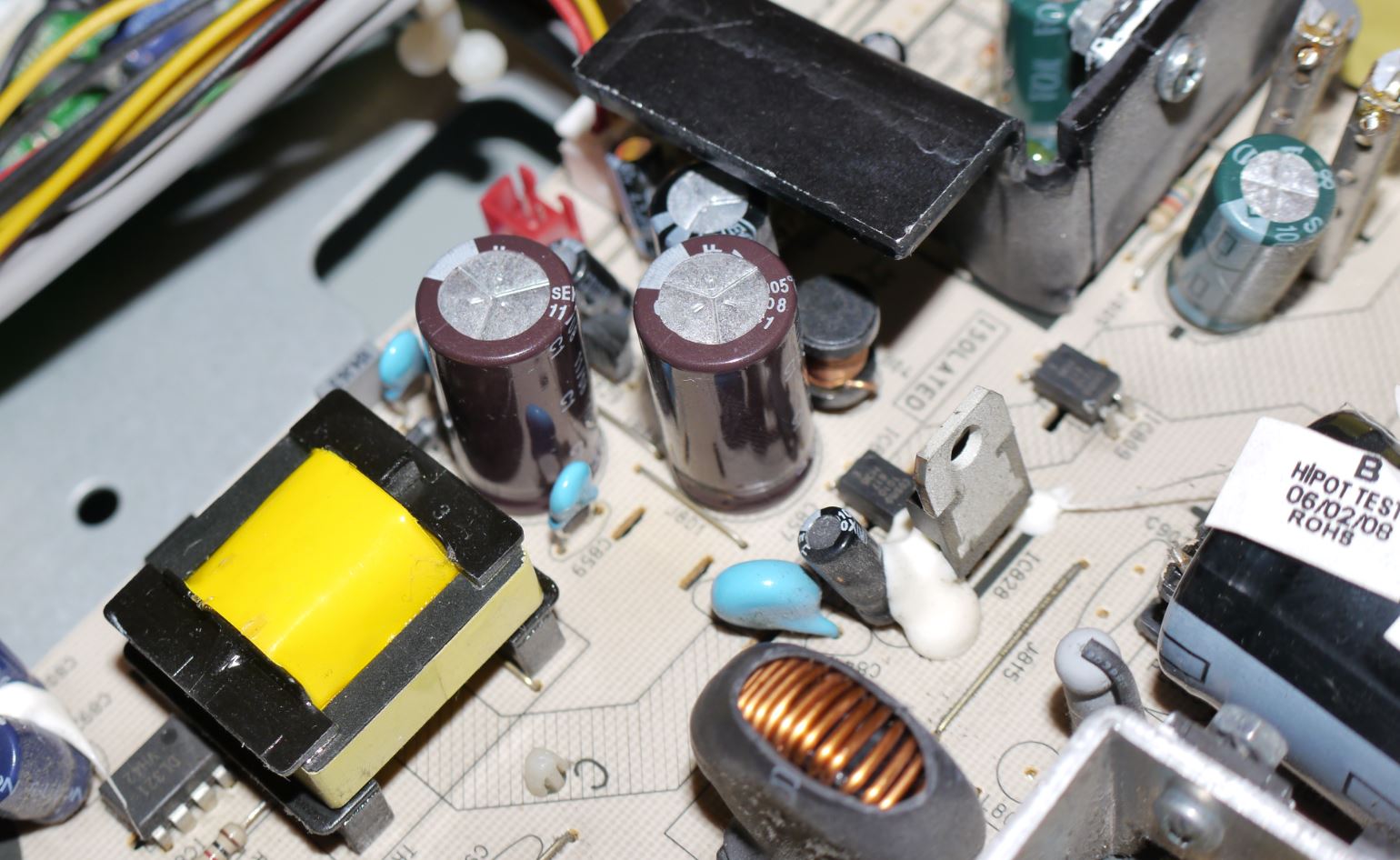

hatte mir z.B. dieses Video angesehen, passte auch ganz gut, weil ich noch ein ähnliches Modell habe PFL9604...
https://www.youtube.com/watch?v=zJbORNi4b3I
Habe zunächst an einer Platine eines alten USB-Adapters 2-3 Teile ausgelötet und wieder angelötet - als Test.
Dann die beiden Elkos ausgelötet - neue eingesetzt - Anode/Kathode gespreizt - angelötet (leichter als gedacht,
meine Lötstellen gefallen mir fast besser) - alles wieder zusammengebaut, und...
...welch Wunder - der Fernseher funktioniert wieder! Vorher blinkte die blaue Stanby Leuchte & kein Bild, jetzt läuft er wieder!
Mal Glück gehabt, dachte das wird nichts!

Die gleichen Elkos gab es leider nicht, musste 25mm statt 20mm nehmen.
Danke nochmal an alle!
