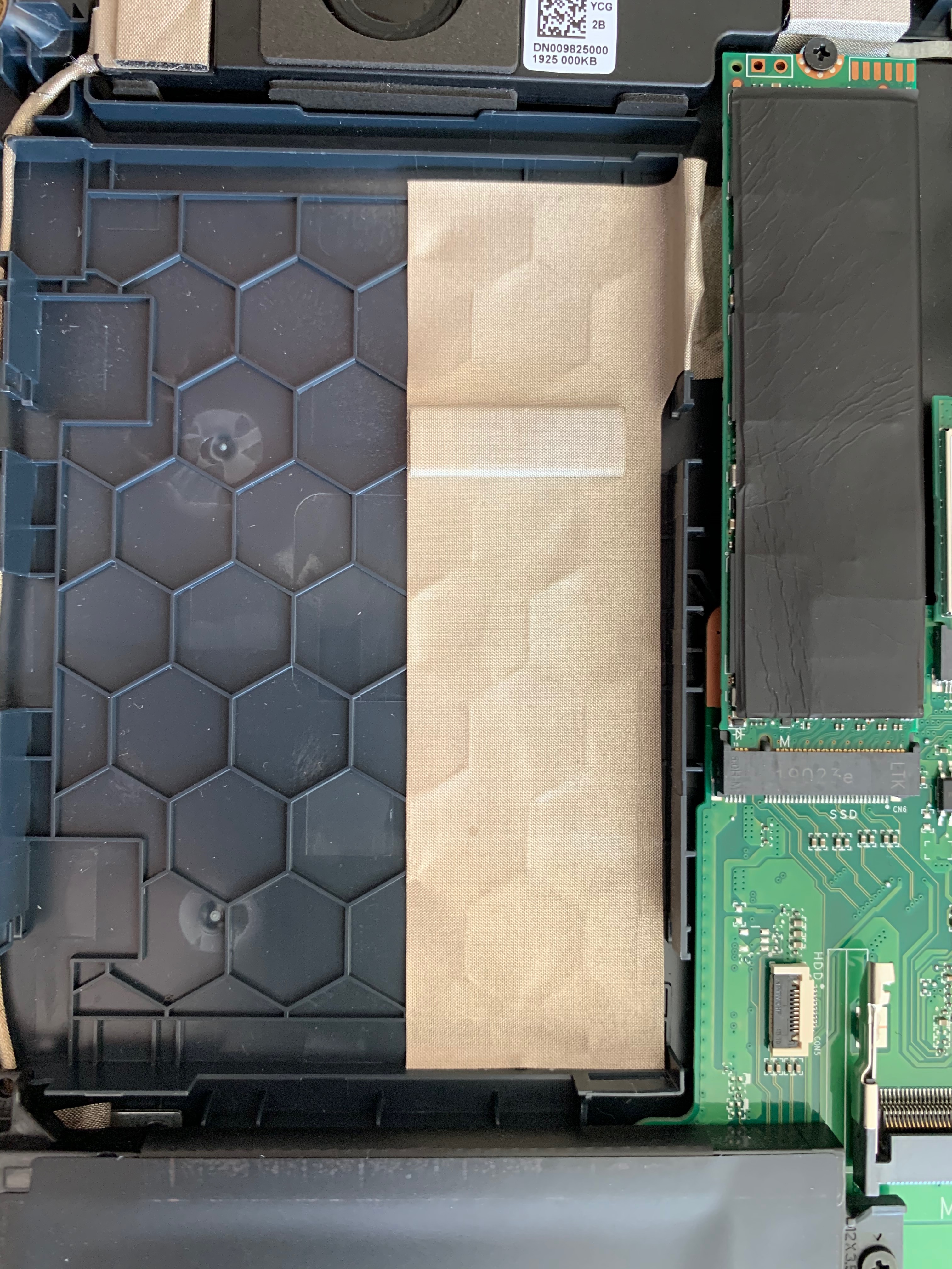

ich habe mir ein günstiges Spiele Notebook von ASUS gekauft. Die Details dazu hier:
https://www.asus.com/Laptops/ASUS-Laptop-X571GT/HelpDesk_Knowledge/

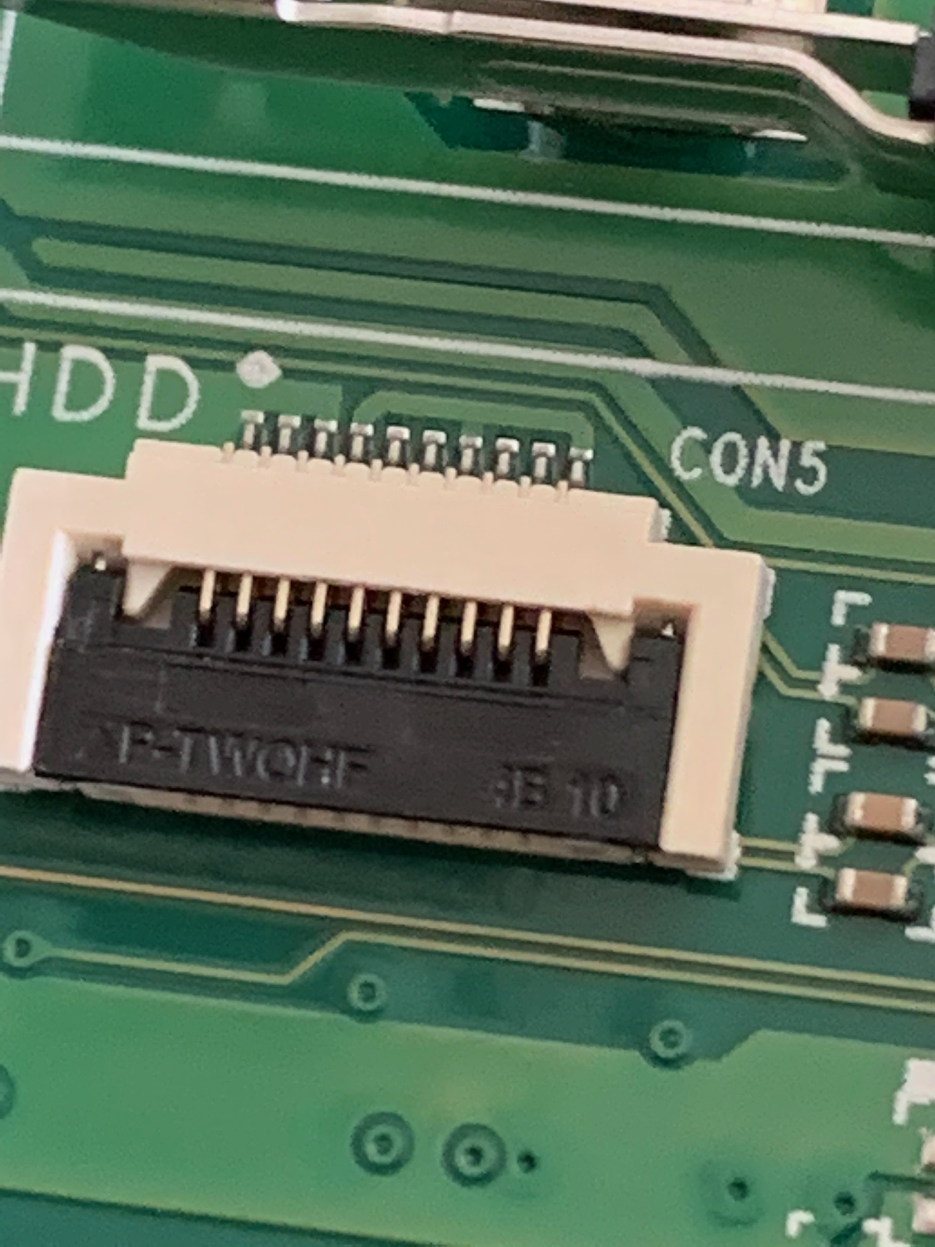

Nun wollte ich die Festplatte und den Arbeitsspeicher aufrüsten. Vorgweg, der ASUS Support hilft mir nicht weiter da angeblich keien Hardwareupgrades supportet werden. Der langen Rede kurzer Sinn: beim RAM dürfte es sich um SODIMM DD4 handeln, ich habe hier mal auf Risiko bestellt. Allerdings wollte ich auch eine interne Festplatte nachrüsten; Platz ist ja vorhanden (siehe Foto) nur der Anschlusstyp irritiert mich komplett. Habe das noch nie gesehen... Wisst ihr was ich hier für einen Anschlussadapter kaufen muss??? und wie wird der Strom übertragen???

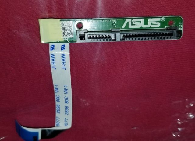

dein Link sollte passen.. ohne Gewähr..

Du hast ja den Adapter bei eBay gefunden mit einem Daten- und Stromanschluß auf einer Seite und dem passenden Gegenstück auf der anderen für das Board. Ist das dann nicht offensichtlich worüber der Strom übertragen wird?
den habe ich mal auf Risiko gekauft (teures Lehrgeld bezahlt) weiss aber nicht ob es wirklich der richtige ist.
Ja, den kannst du auch gleich wieder zurück schicken... denn du benötigst ein 10 pin Kabel, das vom Ebay Angebot hat deutlich mehr (20-25 Pin). Das von dir benötigte Kabel wirst du wohl nur von Asus bekommen.

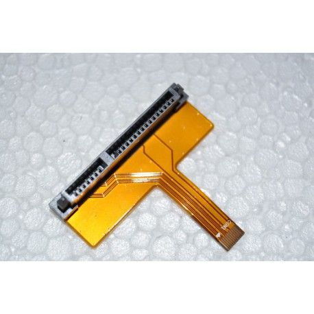

Der Anschluss ist auch keine Seltenheit und total im Notebookbereich. Hier z.B. der Adapter, welcher bei einem MSI GT72 zum Einsatz kommt:
825367
Das hier würde ehr passend sein: https://www.ebay.de/i/293098221418?...fbIjB7jYoc61Vuq2LEZCez37AIk_NyisaAjr3EALw_wcB
Oder auch das hier: https://www.ebay.de/i/173905569072?...FRjW8wnjf6pT-Y6ajuGAd6R-zi0ojKjUaAktgEALw_wcB wobei hier das Kabel selber wohl zu kurz sein wird...
Oder auch das hier: https://www.ebay.de/itm/Festplatten-Adapter-fur-den-1-Festplatten-Schacht-Original-fur-Asus-VivoBook-Fl/153464872764?_trkparms=aid=222007&algo=SIM.MBE&ao=2&asc=40735&meid=c19a2095be334087bb2ea7f265e62bfd&pid=100677&rk=6&rkt=30&sd=173905569072&itm=153464872764&pmt=0&noa=1&pg=2385738&_trksid=p2385738.c100677.m4598
Wie du siehst, einfach ist es nicht... aber auf die passende Pinbelegung sollte man schon achten. Du wirst auch ein gewickeltes Kabel benötigen... oder halt eins mit langem Ribbon Kabel.
