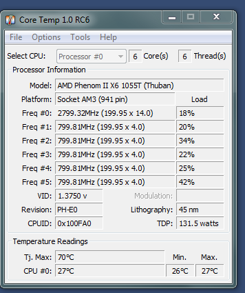

Gibt es ein Tool, was die Taktrate und die Temperatur protokolliert?
MSI Afterburner, HWInfo, CoreTemp,...
Schau mal, ob und wie sehr der CPU-Kühler eingestaubt ist. Eventuell war der auch nie korrekt montiert (passiert bei Komplettrechnern gerne mal, da man diesen Fehler beim Kurztest nach dem Zusammenbau nicht sofort bemerkt) oder die Wärmeleitpaste blättert dir gerade von der CPU ;) . Dein Problem klingt jedenfalls nicht nach "AMD ist scheiße 111!!!elf" sondern nach einem Hitzeproblem der CPU. Komplettsysteme nutzen auch gerne nur den Boxed-Lüfter von AMD, da würde sich ein spontaner Tausch gegen was sinnvolleres eh lohnen.

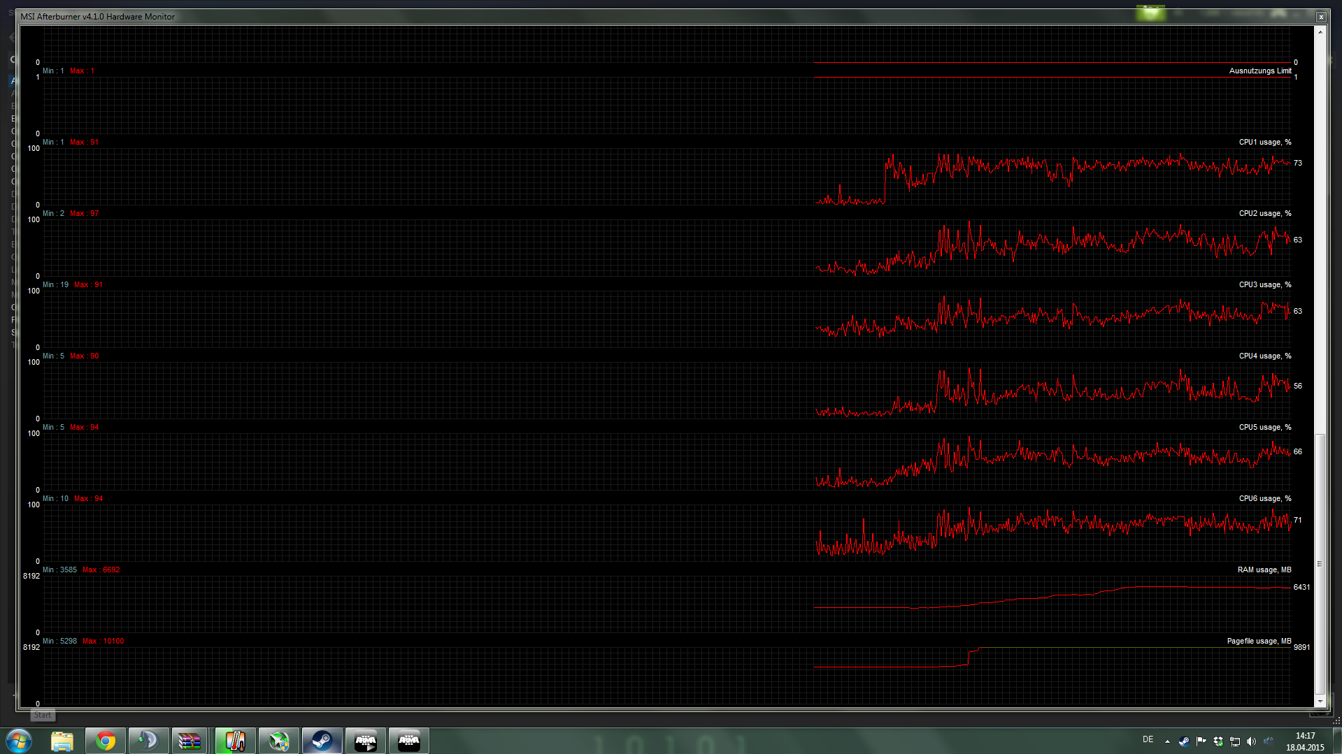

Zur groben Überprüfung welche Komponente (CPU oder Grafikkarte) deine Spiele ausbremsen kannst du den MSI Afterburner verwenden. Damit kannst du deine CPU-, GPU und RAM und Grafikspeicherauslastung während anzeigen lassen. Wenn die GPU da nicht nahe 100% Auslastung läuft, dann bremst hochstwahrscheinlich die CPU, auch wenn da die Kerne nicht bei 100% sind.
Einen eingestaubten Kühler hatte ich auch im Sinn und habe vor ~5Monaten das Ding ausgebaut komplett mit Kompressor saubergemacht und wieder eingebaut. Natürlich mit Wärmeleitpaste :D

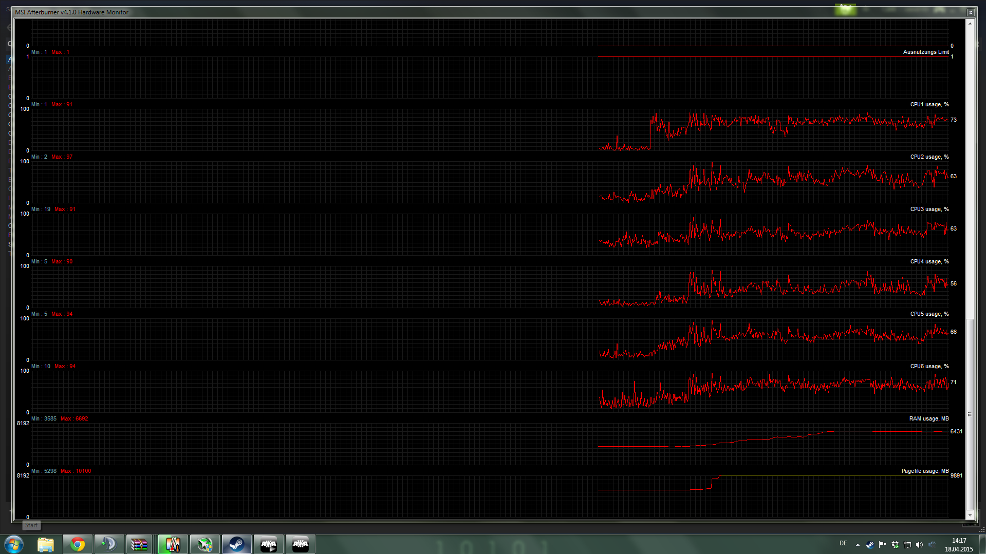

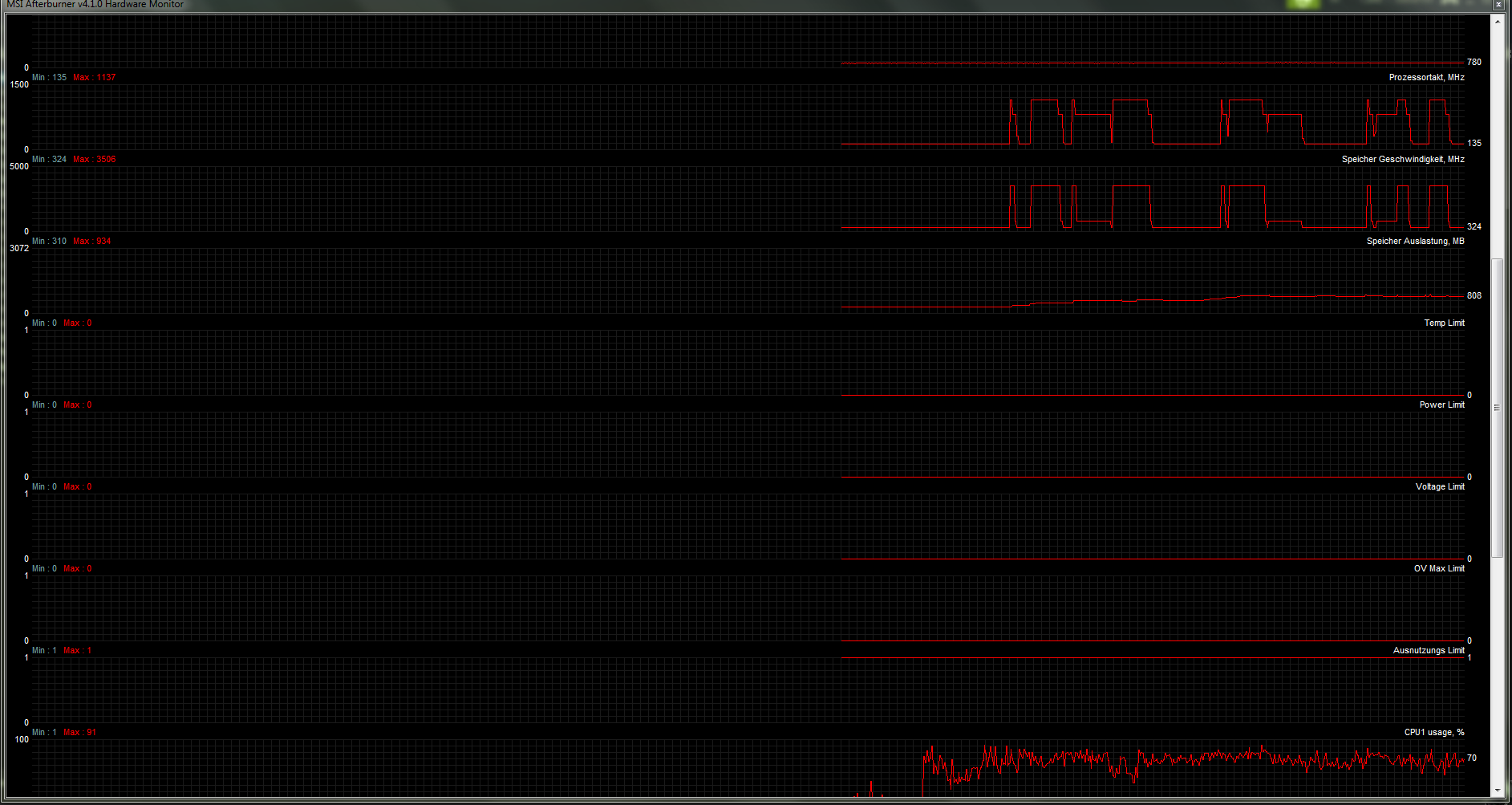

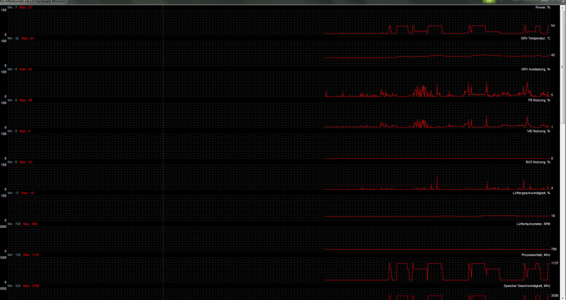

DxDevil schrieb:
Hier wird ja nur die momentane Auslastung angezeigt. Der MSI Afterburner ist echt praktisch, da der Diagramme von allen zur Überwachung eingestellten Komponenten aufzeichnet. Damit kannst du dann auch den Temperatur- und Auslastungsverlauf nachvollziehen.
Edit: Vielleicht gibts das aber bei CoreTemp auch, kenn mich mit dem Programm aber leider nicht aus.
Ein Diagramm sagt halt mehr aus, als eine Momentaufnahme.

Der Afterburner zeigt auf jeden Fall, dass deine CPU ordentlich was zu tun hat.
Hast du während du die Afterburner-Screenshots gemacht hast gespielt, oder war das Desktop-Betrieb? Weil die Grafikkrarte wird ja kaum genutzt, aber die RAM-Nutzung ist ja schon beachtlich.
Und wurden die Task-Manager Screenshots in der gleichen Situation gemacht?
CPU- und RAM-Auslastung scheinen da ja anders zu sein.
Bin in Arma ein wenig rumgelaufen oder eher rumgelaggt.
Die Screenshots vom Taskmanager wurden kurz darauf gemacht.
