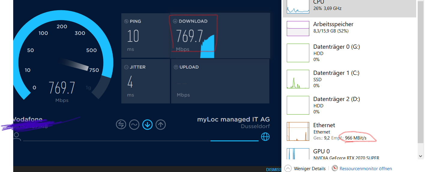

Im TaskManager kann man ja unter dem Reiter "Leistung" diverse Auslastungen, unter anderem die des Ethernets sehen.
Nun habe ich beobachtet, dass bei Speedtests, wo ja der Download ohnehin immer während des Tests steigt, die Ethernet-Auslastung im Taskmanager um einiges höher ist als die des Speedtests im Browser. Der im Browser steigt zwar stetig und langsam, bis jedoch das Maximum der angeblichen Taskmanager-Leistung erreicht werden kann, ist der Speedtest für gewöhnlich jedoch schon vorbei.
Jetzt frag ich mich, ob einfach nicht die gesamte Bandbreite dem Speedtest zugeteilt wird (Ich lade während des Speedtests natürlich nichts runter und schau auch keine Videos oä.) und ob der TaskManager Wert der wirklichen Geschwindigkeit entspricht, oder ob das auch nur Schätzungen bzw. ungenaue Werte sind.
Also grundsätzlich wird der Wert im Task-Manager immer höher sein, weil die speedtest.net Applikation HTTP Requests verwendet und dadurch im OSI Modell auf Layer 7 liegt und der Taskmanager (wahrscheinlich) den Layer 2 Durchsatz anzeigt. Das heißt, dass die Daten der anderen Protokolle (TLS, TCP, Ethernetframes, ...) der darunterliegenden Layer von speedtest.net nicht erfasst werden, vom Task-Manager aber schon.
Das ist quasi so, als ob dir speedtest.net nur das Gewicht des Inhalts einer Postsendung anzeigt, der Task-Manager aber auch das Gewicht der Verpackung berücksichtigt.
