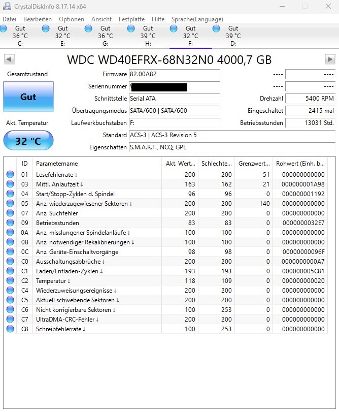

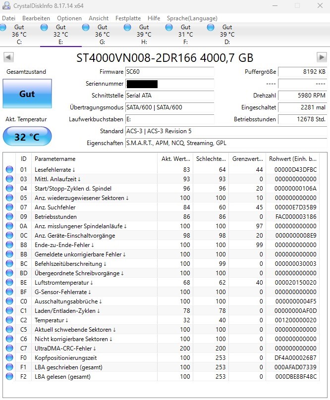

Handelt sich bei mir um eine Seagate Ironwolf 4TB und eine WD Red 4TB, die ich jetzt leider von einer waagerechten Lage in eine senkrechte Lage bringen musste. Grund: Neuer PC. Fractal R6 musste wegen der Wasserkühlung in Open Layout umgebaut werden...jetzt kaum noch Platz für HDDs. Die zwei kamen jetzt an die Seitenwand. Die anderen beiden befinden sich noch außerhalb des PCs lol...werde ich bald vorne, unten reinlegen müssen (in einem Phanteks Cage)!
Sicherung & Formatieren nicht möglich, kein Platz!
Also meine Frage...so lassen oder irgendwie versuchen sie wieder in die Waagerechte zu bekommen? Keine Ahnung wie, kein Platz...evtl. alle Kabel nach außen legen, und sie außerhalb des PCs verwenden. Noch einen Cage bestellen lol.
