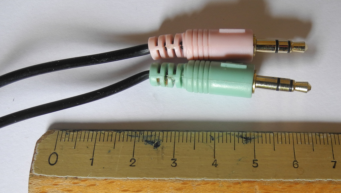

Ich habe hier ein defektes Computer-Headset für das ich Ersatz kaufen möchte.
Ich bin schon seit längerem etwas verwirrt über die Bezeichnungen für die Stecker und will das jetzt mal prinzipiell klären.
Die beiden (!) Stecker die aus dem Y-Headsetkabel kommen sehen aus wie in folgendem Snapshot:
Sind das nun 2,5 oder 3,5" Klinkenstecker?

Andererseits sind die ziemlich kurz. Meines Erachtens könnten das vielleicht auch nur 2,5" Stecker sein.

das eine ist micro ( rosa) und kopfhörer /lautsprecher ( grün)
is ein 3,5 er klinkenstecker
Das Kabel vereint beides und endet bei den Steckern als Y-Kabel/ -Stecker. Das sind 3,5mm Stecker. Einmal für das Micro (rosa) und einmal für Lautsprecher/ Kopfhörer (grün).
Der Stecker heisst nicht 3,5" wie Zoll sondern Klinke 3,5mm und damit ist vorne der Durchmesser des Stifts gemeint.
Ist der Durchmesser 3,5mm oder 2,5mm ?
Ob das Ausgang oder Eingang ist ist ansich dem Stecker egal. Bei Computern wird gerne rosa als Mikrofon und grün als Lautsprecher definiert, muss aber nicht immer so ein.
Y-Kabel haben damit auch nichts zu tun. Es gibt in manchen Notebooks/Handy's einen 4 poligen 3,5mm Stecker, da wird der vierte Pol als Mikrofon genutzt, dafür gibt es Y-Kabel auf 2 3,5 mm 3 polige Klinkenbuchsen die dann rosa/grün sind.
Und 2.5 mm und 3.5 mm ist der Durchmesser und nicht die Länge der Stifte.
