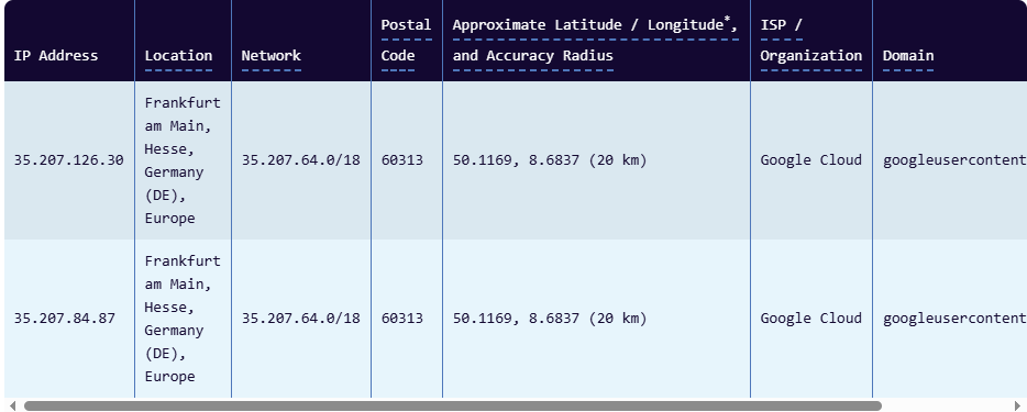

Das sind IP aus dem Google Universum. 🧐
Vermutlich gefaelscht.
Das Problem scheint nicht unselten zu sein.
So schwer es klingt.
Lass den Router mal ein paar Stunden aus. Vielleicht ziehen die Bots dann weiter.
Glaub ich nichtmal, sondern letztendlich unsichere VMs in Google Cloud übernommen.
