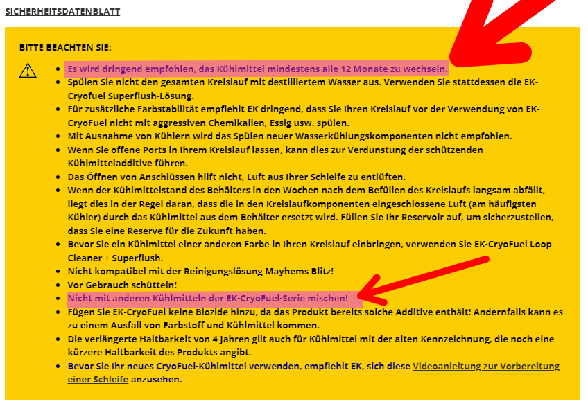

Quelle: https://www.ekwb.com/shop/ek-cryofuel-navy-blue-premix-1000ml

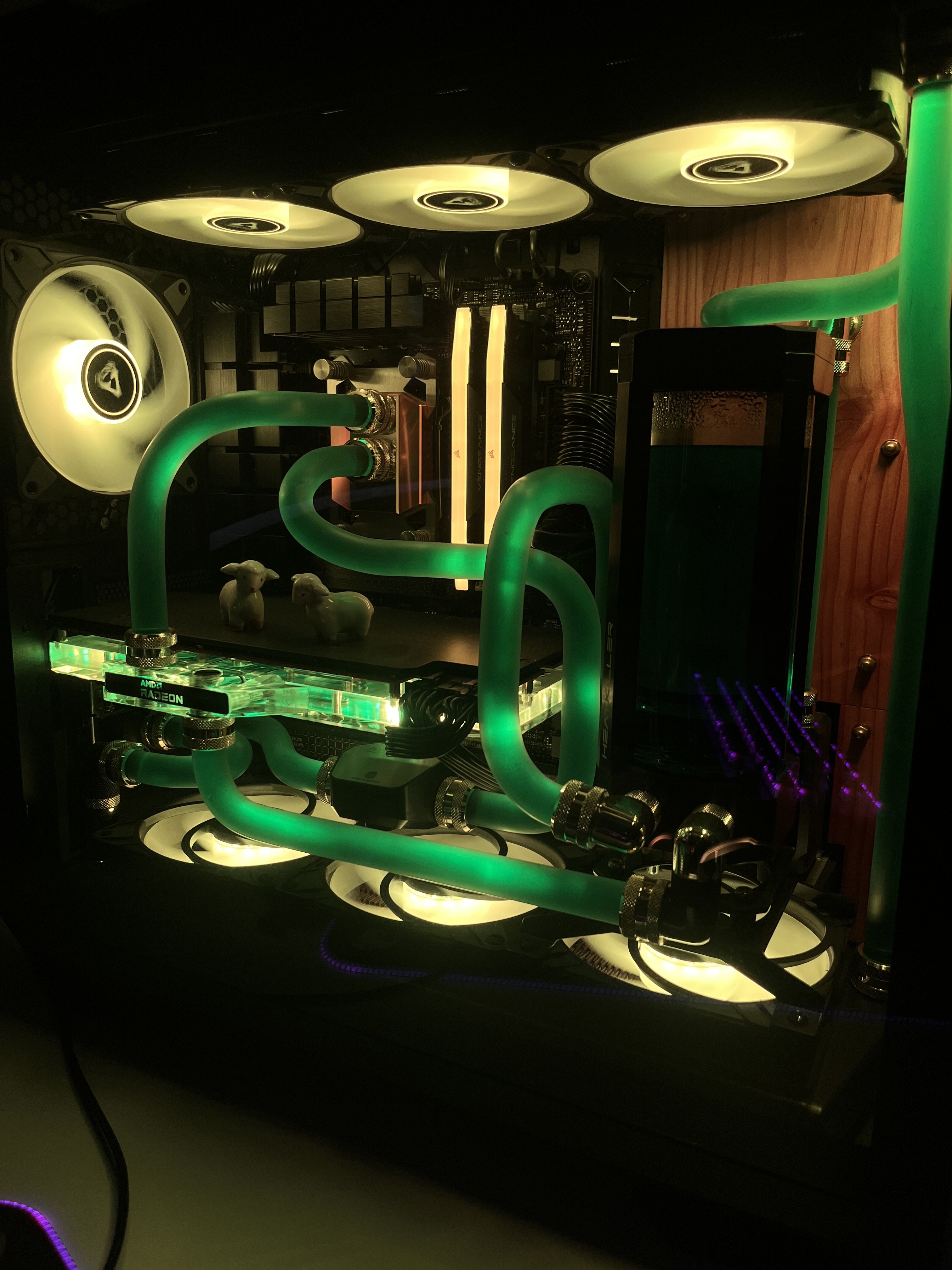

Bei mir verwende ich dazu einen anderen Effekt.
Ist zwar jetzt nicht dasselbe, aber mir gefällt es.
Hier kommen Satinröhren zum Einsatz und DP-Ultra in Gelb. Durch die Satinröhren werden die Röhren auch undurchsichtig und sehen etwas vereist aus. Die Kühlflüssigkeit ist aber durchsichtig in Gelb und hat keinerlei schwebende Teile. Im Ausgleichsbehälter ist es daher auch durchsichtig in Grün.
Von Gelb auch Grün komme ich durch meine RGBs.
Mit einem dynamischen Farbwechseln gibt es auch einen sehr schönen Effekt.
Ich habe das auch mit satinieren der Tubes gemacht und mit RGB lässt sich da auch einiges machen .
Reaktionen: tortenguss und LiniXXus
