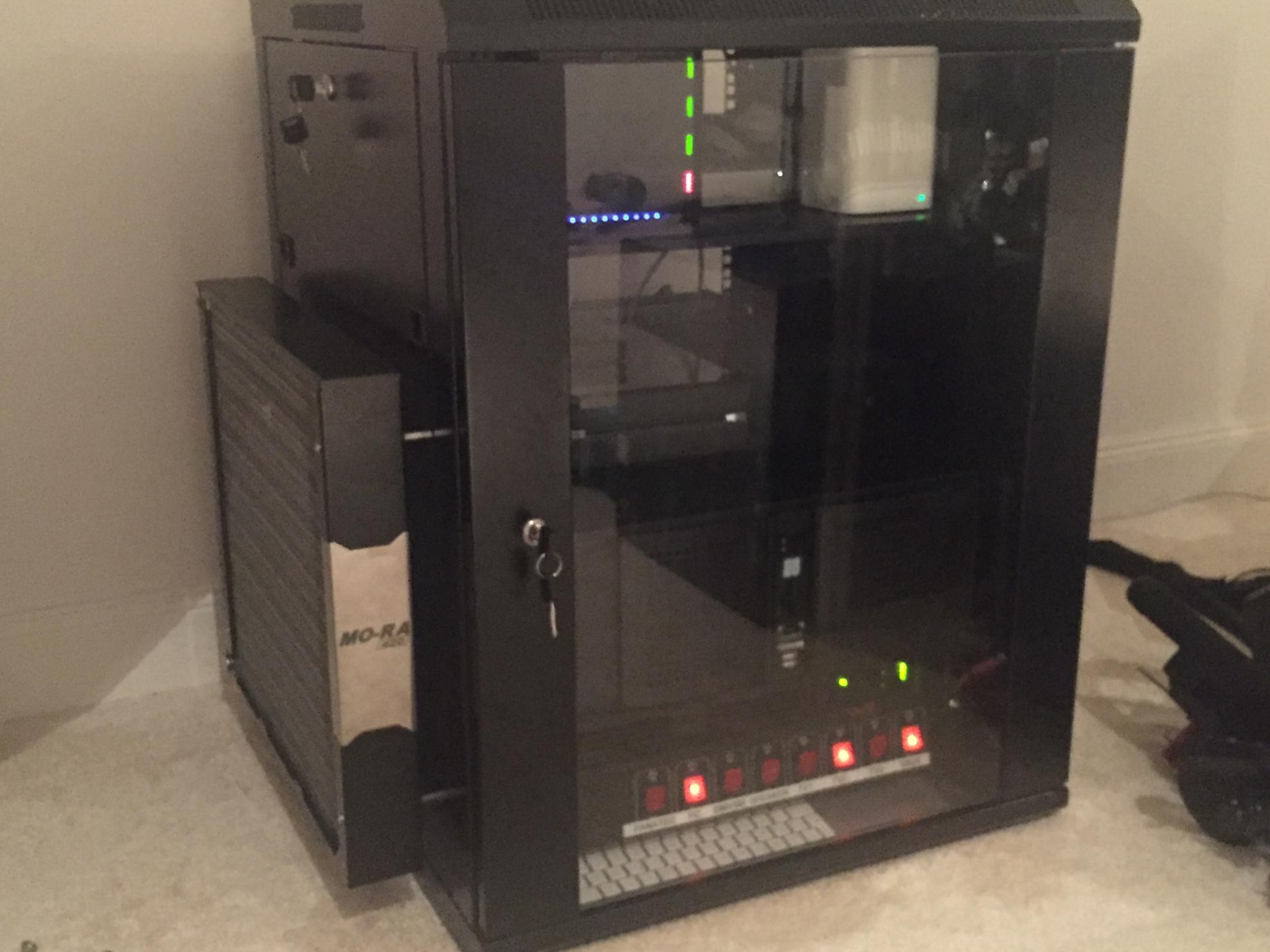

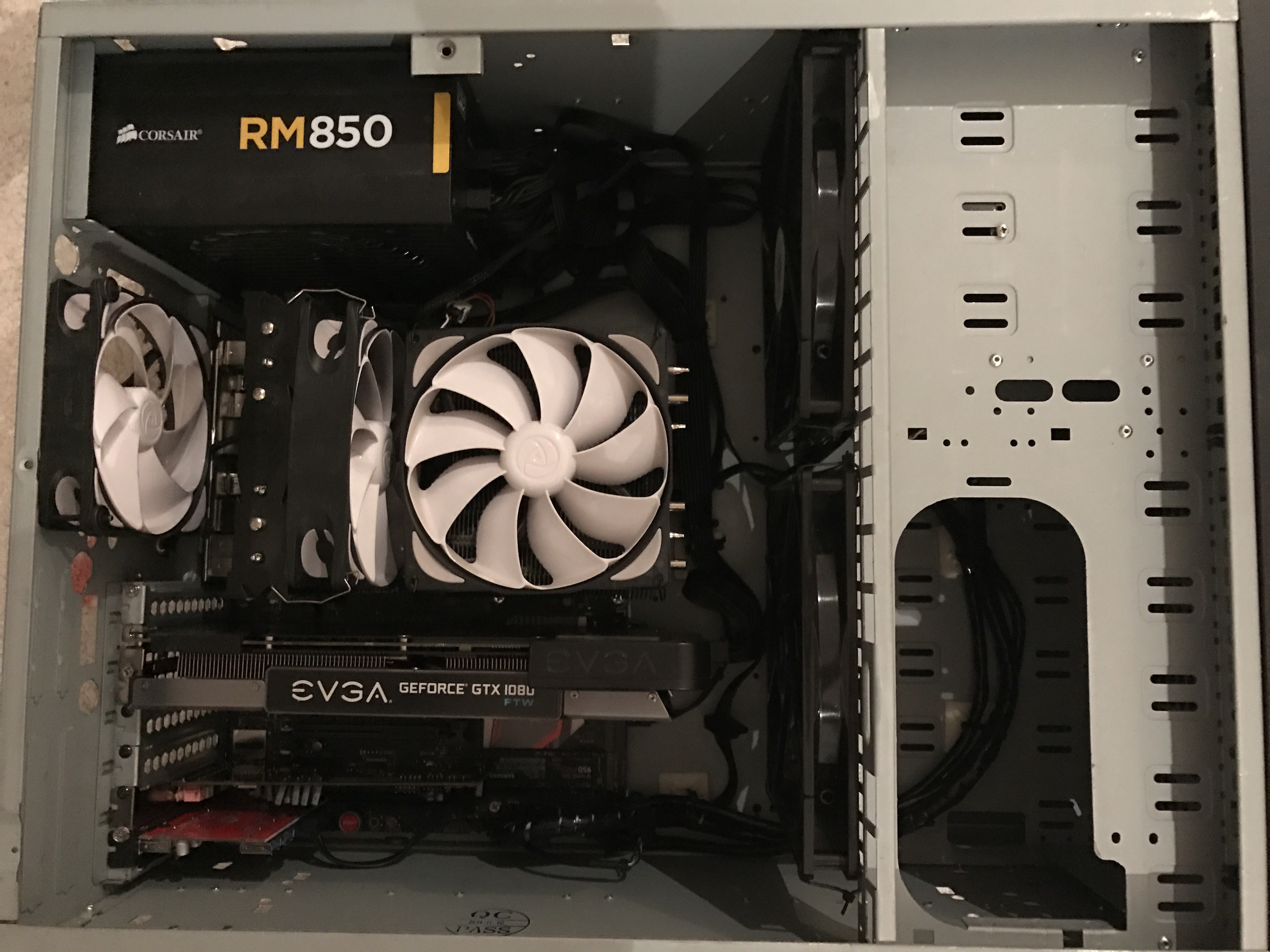

Meint ihr ich könnte große Probleme mit Luft im System bekommen aufgrund der Zusammenstellung von 19"-Gehäuse und Netzwerkschrank? Ein Foto habe ich euch beigefügt (hatte schonmal einen MoRa3), allerdings das System nicht final zusammengebaut.
Habt ihr sonst noch Anmerkungen zur Zusammenstellung? Macht das so Sinn oder würdet ihr was ändern?

Okay, habe noch so ein wenig Bedenken wegen Luft im System durch das 19"-Gehäuse/-Schrank.
Wie bekommt man später im Falle eines Umbaues am einfachsten das Wasser aus dem System?
Hilft es Pumpe + AGB an eine niedrige Stelle zu verbauen?
Solange Frischluft erreichbar ist und warme Abluft entweichen kann sollte es keine Probleme geben, einzige was ich hier empfehlen würde ist den Luft Strom deiner Planung zur Reinhaltung anzupassen, also überdruck, neutral oder negativ. Hat aber mehr mit einfacher Säuberung zu tun.
Das Wasser grundsätzlich am tiefsten punkten abfließen lassen, einige verwenden da kleine Ventile die im Kreislauf eingebunden sind
Wenn du abfließen lassen willst dann solltest du nicht die pumpe laufen lassen aber den Wasserbehälter öffnen damit Luft dem entweichenden Wasser folgen kann
Vorsichtiges Kippen und eventuell gezieltes öffnen einiger Schläuche kann helfen
Okay, Frischluft ist kein Thema. Auch warme Luft kann weg.
Bin mir halt echt unsicher, wenn man zB die Grafikkarte wechselt. Dann ist im Kühler noch Wasser und läuft ggf. raus.
Ich könnte ein T-Stück mit Kugelhahn ganz unten am MoRa anbringen oder? Wo wäre ggf. noch zusätzlich eine gute Stelle?
MoRa per Schnelltrenner anschließbar machen und ein extra Paar Schnelltrenner parat haben, welches nur zum Wasserablassen des Systems ist. Das Wasser im MoRa kann dann auch im Mora bleiben.
Würdest du immer das gesamte Wasser ablassen bist schnell bei über 2L die du abfüllen musst. Ohne MoRa weniger als 1L.
