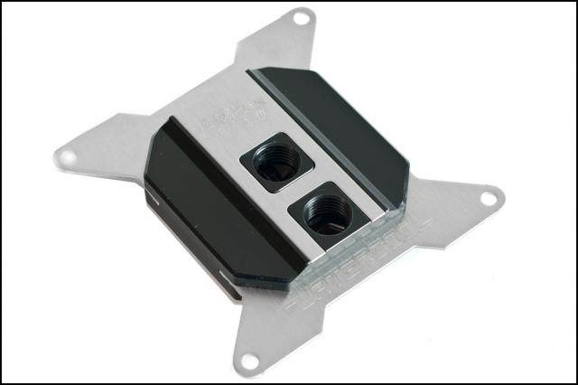

Ich Trottel habe nach dem reinigen bei meinem Watercool Heatkiller 3.0LT eine der Schrauben unten zu fest angezogen und somit das Gewinde in dem schwarzen Teil zerstört.
Das ist da wo man den Heatkiller aufmacht.
Meine Idee war, dort in das kaputte Gewinde 2 Komponenten Kleber reinzumachen. Die Schraube leicht ölen und rein drehen und dann das ganze trocknen lassen. Öl deswegen, so dass ich die Schraube wieder herausdrehen kann, wen der 2K Kleber getrocknet ist.
Oder habt Ihr eine bessere Idee?
Hier ein Foto von dem Teil. Leider ist das Foto von oben und die Schraube ist unten.
