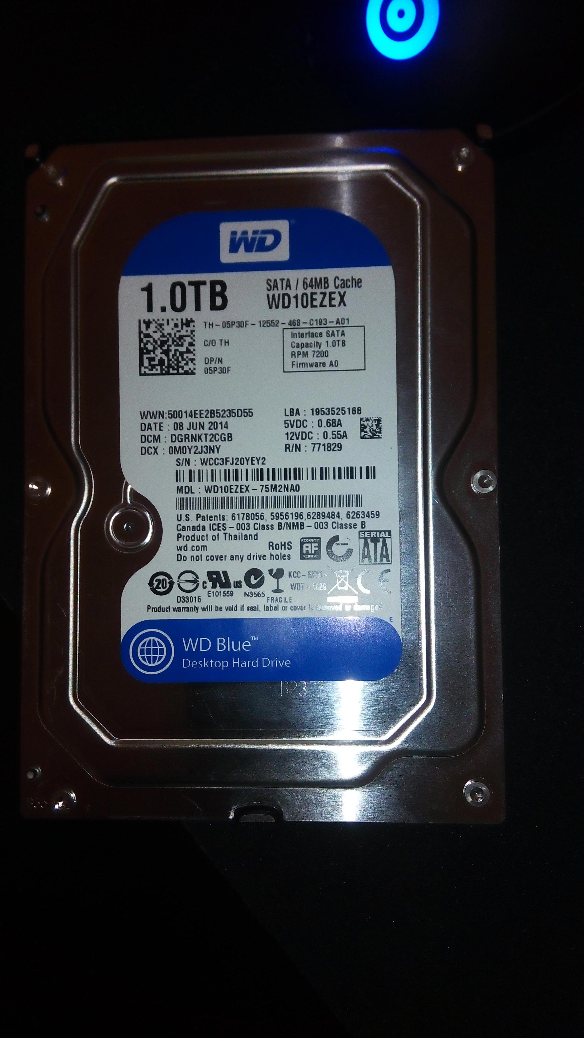

Das ist die Festplatte.
Vieleicht muss ich doch was bestimmtes machen, aber habe alles gemacht was mir gesagt worden ist. Problem ist, dass die Festplatte im Bios und Windows nicht erkannt wird.
Ok was ich angenommen hatte ist es nicht.
Hast Du die Möglichkeit sie an einem anderen PC anzuschliessen? Wäre der sicherste Weg um einen Defekt zu prüfen.
Ich werde sie einfach wieder am montag einschicken, sicher ist sicher..!
