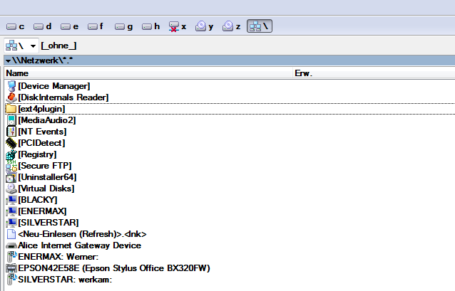

Lade Dir den Totalcommander als Shareware hier im Download runter, dann gehst Du auf die Toolseite von Ghisler und lädst das Teil runter. ext4-plugin (Ext4(site)), damit konnte ich bis dato auf alle Platten mit ext2/3/4 Partitionen zugreifen, lesend und schreibend. Das Plugin ist eine Zipdatei, erst den Totalcommander installieren, danach mit dem Totalcommander die Zip-Datei entpacken und die Fragen mit ja beantworten, danach kannst Du unter dem Netzwerksymbol im Fenster vom TC auf das ext4plugin klicken und die Platten öffnen sich, wenn was drauf ist kannst Du es kopieren, wenn nichts drauf ist, Rettungssoftware benutzen (Recuva oder sowas.)
Ein Thread hätte gereicht.
Den Link mit dem WD Tool den ich Dir gesandt habe, funktioniert.
