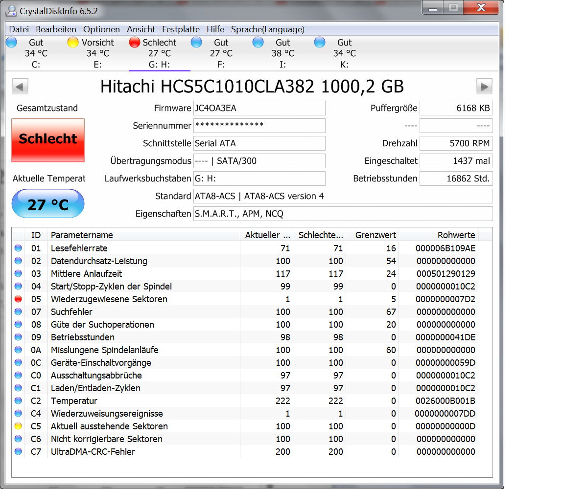

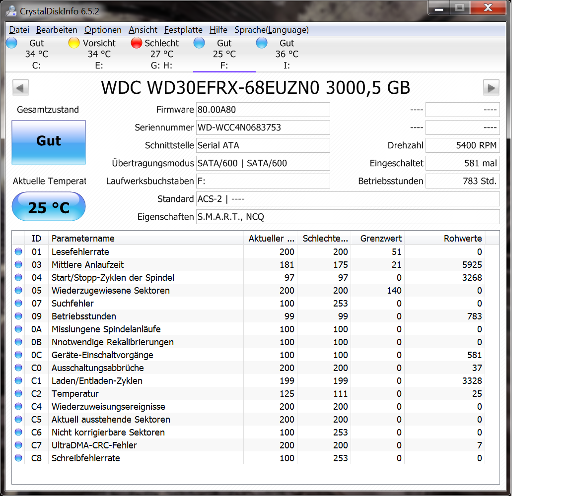

Zunächst hier aber erstmal ein Screen von CrystalDiskInfo...

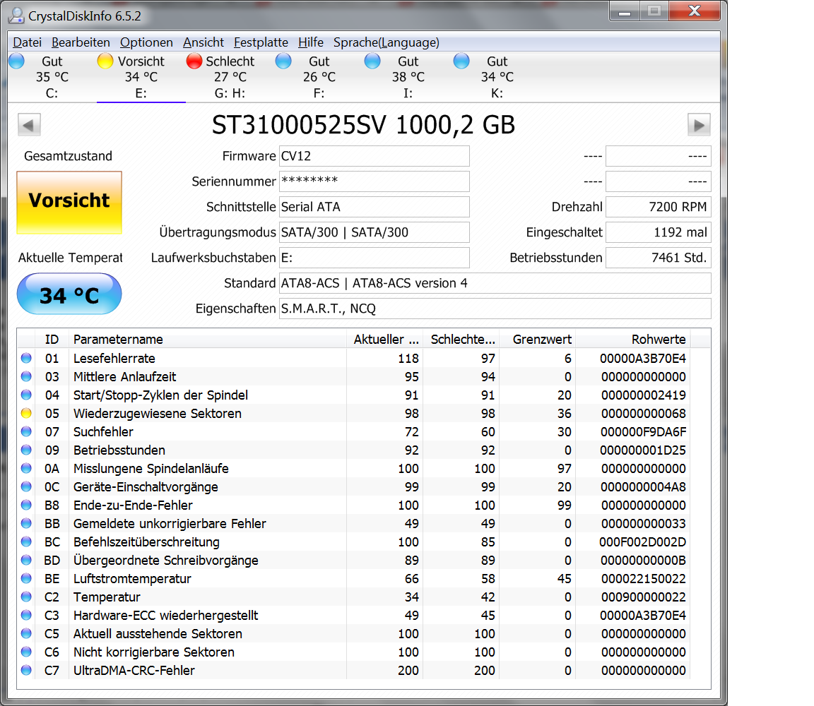

Poste mal die Screenshots für alle internen Platte, da ist ja bei einer schon Vorsicht und bei anderen Schlecht zu erkennen. Lass aber bitte die Rohwert in der Headezimalen Anzeige, vor allem wenn es Seagate HDDs sind. Die Werte können auch keine Hinweise geben, die die anderen nicht schon gegeeben haben, da ist ja nichts Neues zu sehen, die Platte ist in Ordung und auch eine gute Wahl für den Zweck.
So wie Holt es meinte, die ROT und GELB gekennzeichneten Platten von CDI auflisten...
Denke das Da der Hund begraben liegt, und es sich in den Symptomen manifestiert die du Beschreibst...

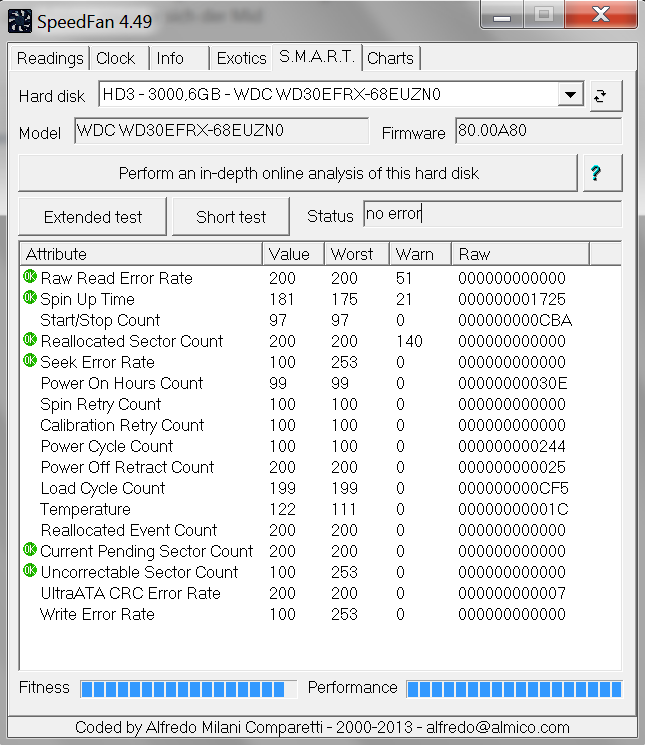

Ja, da sind zwei Festplatten im System, die gelb und rot anzeigen. SpeedFan zeigt bei rot "Fitness = 0", die gelbe hat "Fitness = 4/5"
Die rote Platte ist dauerhaft inaktiv, hier liegen noch einige wenige Daten als Kopie einer Sicherung einer Kopie einer
Sicherung, aber nichts Relevantes und schon gar nichts Systemrelevantes - wenn ich mal aus Versehen auf sie zugreife muss sie erst mühsam hochfahren und dann meckert Windows auch sofort. Demnächst wird sie durch eine zweite 3TB Platte ersetzt. Eigentlich sollte dies auch eine WD red werden - mittlerweile habe ich aber schon ganz leichte Zweifel, ob es da eine bessere Lösung gäbe...
Die gelbe Platte nutze ich für Krimskrams, also für Downloads, zum installieren von Software, die ich nur kurzzeitig brauche und dann schnell wieder löschen werde, um das System nicht zu überfrachten und allen möglichen Kram halt. Sie ist nunmal alt und kann jederzeit sterben - das wäre auch nicht schlimm. Interessant ist aber, dass alle Videos problemlos von dieser Platte abgespielt werden können. Also wenn ich von meiner WD red ein Video, welches einfach nicht laufen möchte, auf die gelbe Platte kopiere, läuft dieses wie blöd...

Hier aber mal die beiden Screenshots. Bin gespannt, was ihr daraus ersehen könnt :)
Auf die Bewertungen von Speedfan oder anderen Tools kann man sich nicht unbedingt verlassen.

Die Platte ist jedenfalls am Ende und wegen der 13 schwebender Sektoren dürfte auch nicht mehr alles lesbar sein, was da drauf steht und dazu sind auch so viele wiederzugewiesene Sektoren vorhanden, dass es wohl schon keine Reservesektoren mehr gibt.

Was bei dem Zustand kein Wunder ist, die gehört entsorgt.
Die ist mit ihren 104 wiederzugewiesenen Sektoren auch schon in einem Bereich, wo das nicht mehr so unwahrscheinlich ist.
Die ist so alt, die hat diesen Unload Zustand noch gar nicht, der dürfte bei Deiner WD das Problem sein, auch wenn er gar nicht so oft auftritt.
Was auffällt sind zwei noch eher junge HDDs mit so massiven Fehlern, da frage ich mich ob da etwas nicht stimmt, wie zu harter Umgang (ggf. dauernde Transporte) oder in der Umgebung, sie ein dicker Bass in der Nähe der Schwingungen verursacht, das mögen modernen HDDs gar nicht. Die Kopfabstände sind bei den heutigen Datendicht so gering, da muss man mit den HDDs noch vorsichtiger umgehen als früher.
