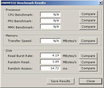

Hallo!
Ich habe kürzlich einer Freundin einen PC im Selbstzusammenbau gebastelt.
Hat alles problemlos geklappt.
Nur stellte ich fest das jetzt, nach 2 Tagen, der PC lange zum hochfahren braucht (XP SP3)
und es lange dauert wennman Sachen zum ersten mal startet.

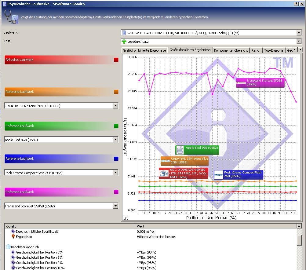

Ich hab daraufhin so einiges rumprobiert und bin nach einem Festplattenbenchmark von HWINFO32 draufgekommen,
dass die Festplatte, auf der XP (I: ) installiert ist und eine weitere partition (Y: ) sehr schlechte Read/Write werte hat.
Meine Frage daher sind diese Lese/Schreibraten normal für eine Festplatte auf der Windows installiert ist?
Wenn nicht ist sie defekt oder könnte etwas anderes der grund sein für die langen ladezeiten?

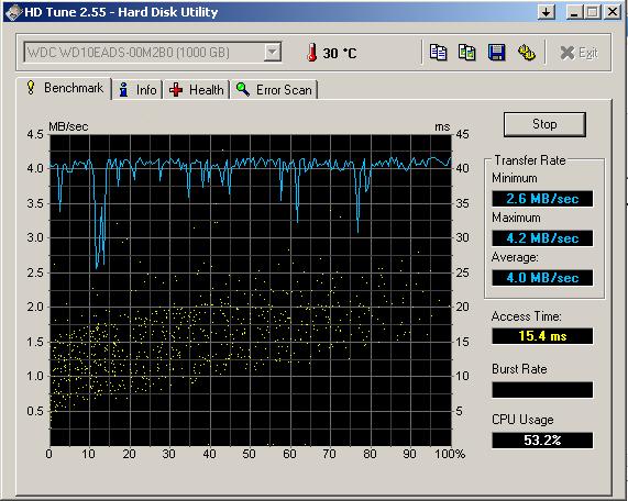

du kannst mal HDTUNE downloaden und einen ausführlichen errorscan durchführen.
ob eventuell sektoren beschädigt sind und einen benchmarktest machen .
das programm ist kostenlos und übersichtlicher .
kannst du dann mal hier posten.
4mb/s ?
also die sollte eigentlich immer noch schneller (auch wenn sie ncith grad die schnellste platte ist mit ihren 5400 umdrehungen etc) als deine externe usb platte sein und die hat immer 30
vielleicht mal chipsatz treiber neu isntallieren oder nochmal auf ahci probieren , sonst ist sie wohl kaputt
denn deine werte sind ja unterirdisch schlecht
Ja da stimmt was nicht!
Ich hab mit der Kaputten immer 4 MB/s !! Mit der funktionierenden immer 107 MB/s.
Kann mir kaum vorstellen das die Chipsatztreiber schuld sind aber ich werds mal versuchen.

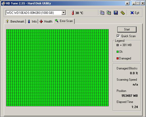

smart werte? (unter health)
und der error scan kann bei "quick" komplett fehlerfrei sein .... aber beim normalen (dauert mind 1h) alles defekt besitzen
Ja scan speed 4,0 MB/s dauert 75 stunden ohne quick scan -.-
Ne hab grad ne neue Caviar geholt und die wird zurückgeschickt.
Keine ahnung was die gegen mich hat - ich bin eigentlich ganz nett :)
