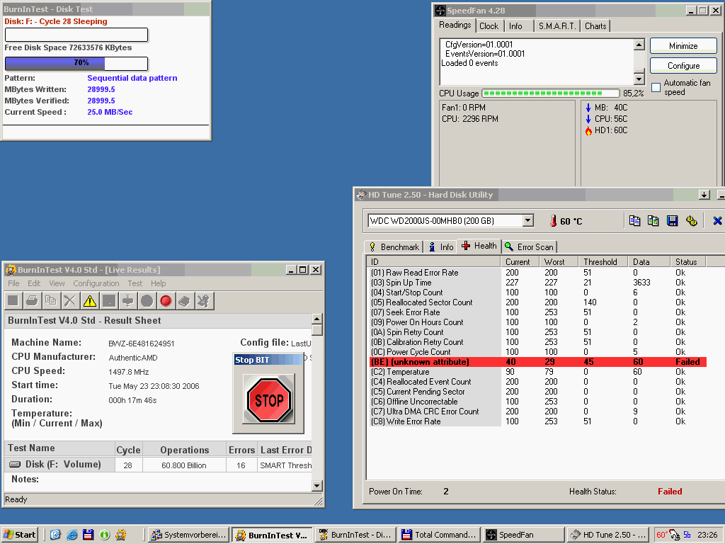

Diesen Fehler kann ich in der Werkstatt mit fast allen WD xxxx JS reproduzieren.
Dabei werden die Festplatten eigentlich nicht zu warm
( mit ext. Digital-Thermometer geprüft.)
Die Platten zeigen unter Last schnell 60°C trotz optimaler Kühlung
und kommen da auch nicht wieder runter.
( Wie geschrieben ... die Temperatur ist tatsächlich nicht so hoch )
Dieser Wert steht im übrigen in den S.M.A.R.T. Tags und ist damit
unabhänig von der Software.
Im übrigen sind naezu alle marktüblichen HDD ( inkl. 2,5" ) auf
max. 55°C spezifiziert, so das die HDD sich selbst als fehlerhaft
bezeichnet
siehe Anhang! .

...ups ...habe doch glatt die grafik vergessen ...
...und da sieht man auch am Datum, dass das Problem schon länger existiert.

Die Selbstdiagnose (SMART) der HDD zeigt einen Fehler ( "mir ist wärmer als
nach Spezifikation erlaubt" ). Der gemessene Wert entspricht nicht der Realität !
Die HDD ist tatsächlich nicht zu warm.
Würdest du ein Auto fahren wollen, das dir regelmässig mitteilet
"ich falle glich auseinander!" ?
Ist es "gut" wenn die Selbstdiganose nicht funktioniert ?
