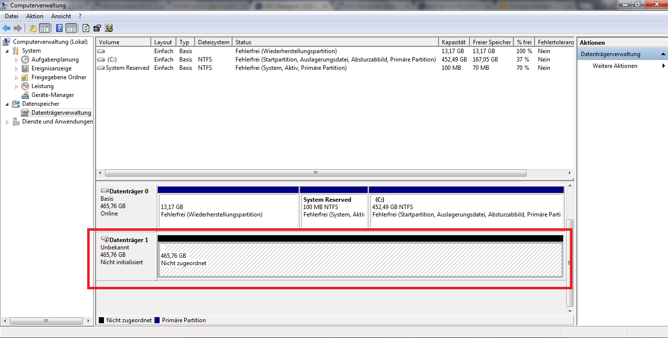

Bis vor kurzem wurde von meinem Windows 7 Laptop (Sony Vaio) meine externe Festplatte (WD Elements 1023 USB Device) noch mit Daten usw. angezeigt. Seit kurzem wird sie nur noch erkannt, aber ohne Laufwerkbuchstabe.
Unter der Computerverwaltung wird die externe Festplatte angezeigt, aber nur als "Datenträger 1" und dort kann ich gar nichts tun mit dem Eintrag.

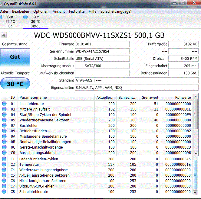

@bad_beaver: reicht dir der Screenshot als Info?
Die HDD sieht aber in Ordnung aus: zeig mal einen Screenshot der Datenträgerverwaltung.
Das klingt dann aber doch wieder nach dem Standardproblem bei den Western Digtial USB-Festplatten, ich habe jedoch noch nie zuvor gesehen, dass die SMART-Daten trotz des Fehlers noch ausgelesen werden können. Versuch mal die HDD unter Windows mit HxD zu öffnen (Extras -> "Open Disk") bzw. falls das nicht funktioniert, ein Linux Live-System: viel Hoffnung würde ich mir jedoch nicht machen (such mal nach "WD Elements 1023", der Fehler ist alles andere als selten).

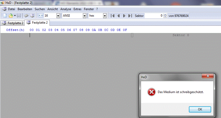

Hard-Disk-Drive (= Festplatte): unter HxD sollte es die letzte aufgeführte Festplatte unter Extras -> "Open Disk" sein. HxD öffnet die Festplatte in einem Direktzugriffmodus, wo man zwar nicht auf Dateien, jedoch auf die einzelnen Sektoren zugreifen kann: ich erwarte jedoch, dass beim Öffnen nur eine Fehlermeldung erscheint bzw. nur Nullen gelesen werden.
Achso du meinst ein Programm namens "HxD". Ich habe das Programm runtergeladen, aber komme da nicht wirklich weiter. Es gibt dort zwei physische Festplatten zur Auswahl, habe die Festplatte 2 ausgewählt und man sieht folgendes:

Wie befürchtet: versuch noch das Linux Live-System, aber ich würde auch davon ausgehen, dass dort auch kein Zugriff möglich ist. In diesem Fall bräuchtest du jemanden, der wirklich Ahnung hat: es gibt durchaus Erfolgsmeldungen bei diesem Problem, allerdings müsste zunächst ein SATA-Kabel angelötet und anschließend mit Datenrettungstools gearbeitet werden.
