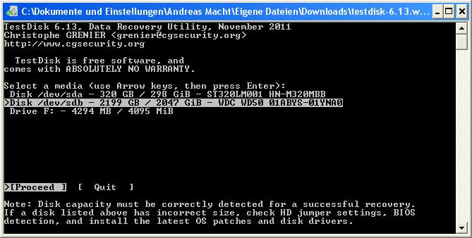

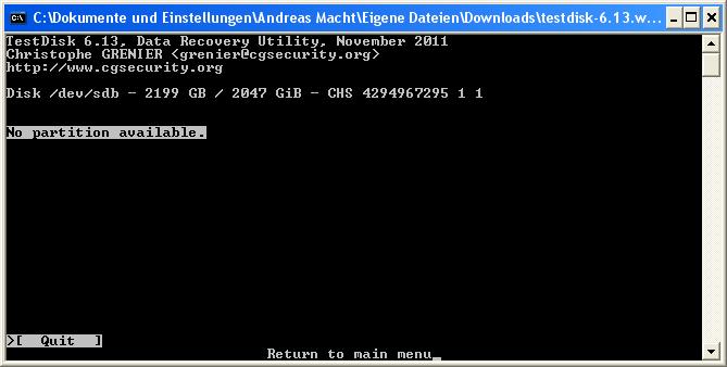

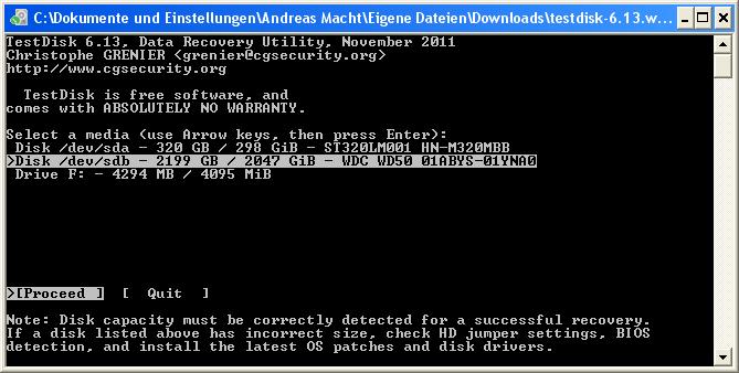

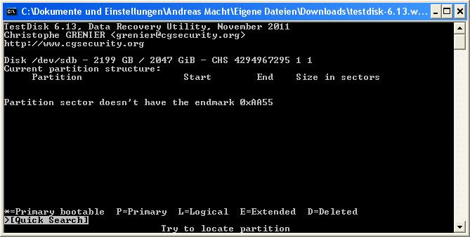

Unter Testdisk testdisk-6.13 zeigt er im Hauptmenü diese als HDD mit 2048GiB an.
Hier scheint also ein Geometriefehler vorzuliegen.

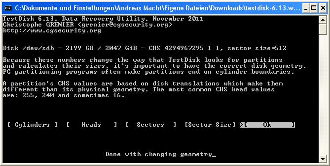

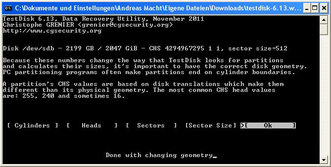

Unter Geometrie zeigt er dann folgendes Bild:
unter Advanced:
unter Analyse:
Mit diesen Werten würde er für eine Quicksearch leider mehrere Tage brauchen. Da es falsche Geometriedaten sind, würde das aber auch nicht helfen??

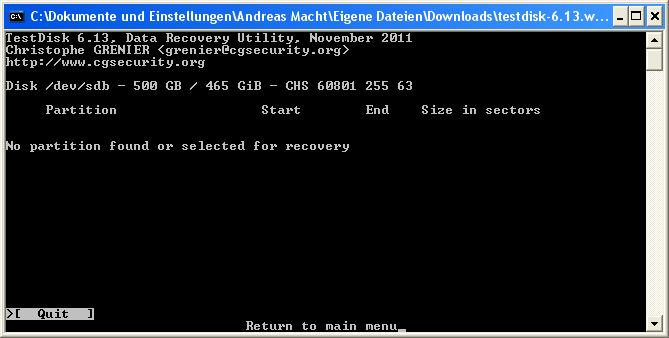

Ich habe jetzt über den LBA Wert 3 verschiedene Standardwerte für die CHS Parameter errechnet und unter Geometrie eingestellt. Dann jeweils mit Quicksearch und unter Vista erstellt Ja und auch Nein durchlaufen lassen
CHS Werte:
500GB / 465 GiB 60801 255 63
500GB / 465 GiB 64602 240 63
500GB / 465 GiB 969021 16 63

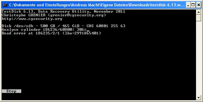

Der Durchlauf dieht wie folgt aus (read error at XXXX, hinweis auf immer noch falsche Geometriedaten??)

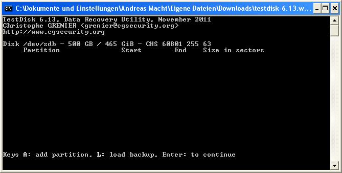

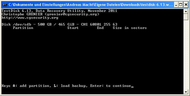

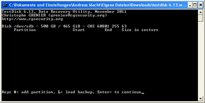

Das Ergebnis der Quicksearch sieht dann immer wie folgt aus:

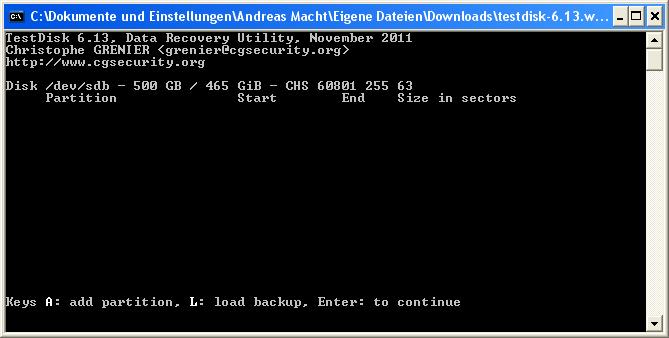

Das Ergebnis der Deepersearch sieht dann immer wie folgt aus:

Ich habe jetzt mehrere andere, nicht baugleiche 500GB WD Festplatten die ich hier um Zugriff hab mal angeschaut, die haben alle die CHS Werte 60801 255 63. Die werde ich dann nochmals durchprüfen lassen.
Ich werde nachher noch an 2 Rechnern schauen (einmal per eSATA und einmal per SATA) ob ich da direkt mit dem testdisk rankomme.
Sollte euch noch etwas einfallen, was ich bis dahin prüfen oder auslesen kann. Immer her damit :)
Nachtrag 2. Hab eine Baugleiche WD Platte gefunden, diese hat auch die Geometrie:
CHS 500GB / 465 GiB 60801 255 63
Mit diesen Geometrieeinstellungen habe ich gerade Quick und Deep Search durchlaufen lassen. Ergebnisse sind aber wie oben dokumentiert.

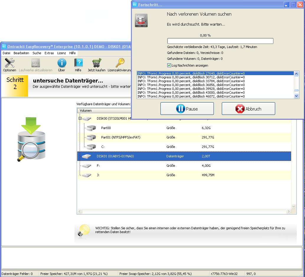

Ehrlich gesagt halte ich Testdisk für ein ziemlich schlechtes Tool, weil es so unübersichtlich ist. Wenn du die Möglichkeit hast, verwende EasyRecovery von Ontrack.
Jeden Strohhalm greifend:

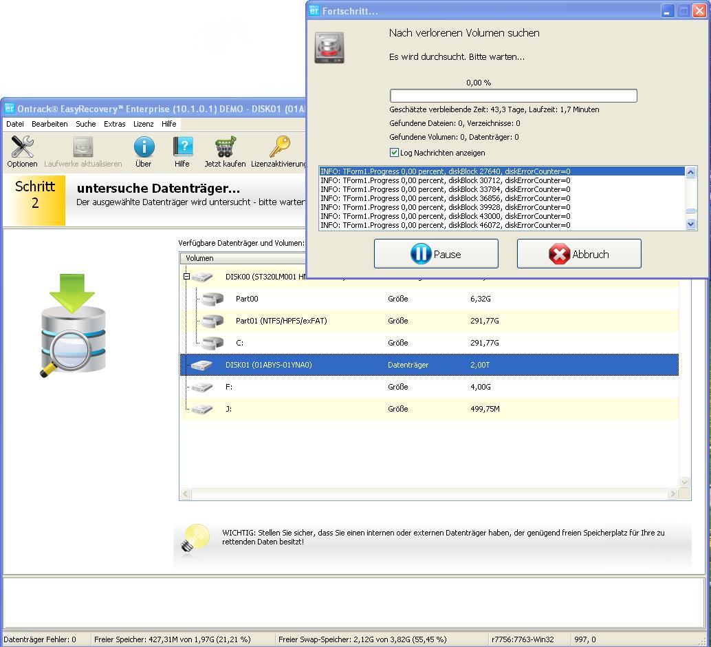

EasyRecovery von Ontrack zeigt ebenfalls die fehlerhafte Größe von 2,00 TB an. Eine Suche nach Partitionen dauert angeblich 43 Tage. Nach gelöschten Daten suchen dauert ebenfalls 43 Tage
Diese wahnsinnig langen Zeiten von 40+ Tagen, die ja auch in testdisk bei unveränderten Geometriedaten herauskommen, liegen evtl. an den falschen Datenträgergeometrie von CHS 4294967295 1 1 ?? Bei einer Header und Sektorengröße von jew. 1 kommt der anscheinend nicht aus dem Knick. Siehe Geometriebild oben.
Die Datenträgerdiagnose von EasyRecovery frisst sich beim Block 0 fest und lässt sich nicht abschalten. Hier stürzt die Software ab.

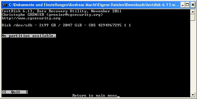

testdisk 6.14 mit CHS 60801 255 63
Quick und Deep Search haben leider nichts neues erbracht. "No partition found or selected for recovery."
Ich habe mit EasyRecovery eine 500GB Notebook-Platte im DeepSearch mit falscher Geometrie durchlaufen lassen. Das hat etwa 9 Stunden gedauert.
Bei einer so hohen Schätzung wie 45 Tage kann es sich eigentlich nur um Oberflächenfehler handeln, die die Programme blockieren. Wenn der Bereich durchlaufen ist, sollte die Schätzung wieder nach unten gehen.
Ich versuch ja alles mögliche, aber die Volumenwiederherstellung von EasyRecovery ist eben mit dem Hinweis auf das Logfile abgebrochen. Logfile als Anhang anbei.
Die Fehlermeldung im Log:

wenn ich wüsste, das es auf meinem Lapi durchläuft, würde ich ja erstmal per dd nen komplettes image ziehen. Ich hab nur auch keine Ahnung, warum ich die Platte nur an einem einzigem PC ansprechen kann. inzwischen 8 Rechner /Laptops durchprobiert. inkl. dem Rechner, in dem sie eigentlich war.
Übel, Zugriffsverletzung bei der Suche von ER und testdisk findet nichts, die Daten sind wohl futsch.
Bisher hab ich nur versucht die Partition wiederherzustellen. Option ist immer noch nen Image ziehen und von dem dann versuchen Daten auszulesen. ER war bisher das einzige Tool, das nicht durchgelaufen war. Auch wenn alles andere bisher auch keine Partition gefunden haben.
