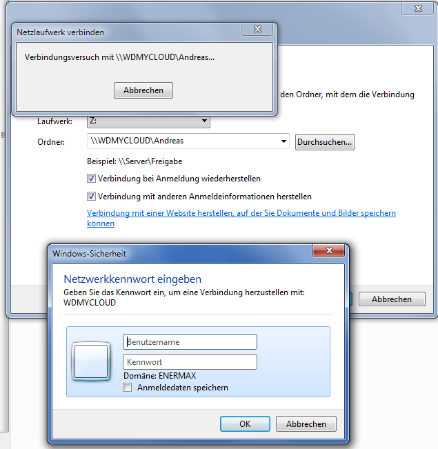

Bei Bild 1 als Ordner: \\WDMYCLOUD\Music wenn da ein Ordner Music ist, dann kannst du mit Z: direkt auf den Ordner zugreifen.

Schau auf mein Bild, entweder so oder mit der IP des Laufwerkes (192.168.x.x, wird ja angezeigt im Tool), den Freigabeordner musst Du anpassen (Public oder Andreas, weiss ja nicht welche Du eingerichtet hast), zur Zeit ist es ja "Andreas" mit dem Du Dich verbinden möchtest, wenn das nicht klappt musst Du zuerst Freigaben erstellen/einrichten und den Zugriff darauf erlauben?
Ab Seite 18 ist es aber auch beschrieben für W7.
http://www.wdc.com/wdproducts/library/UM/DEU/4779-705103.pdf
