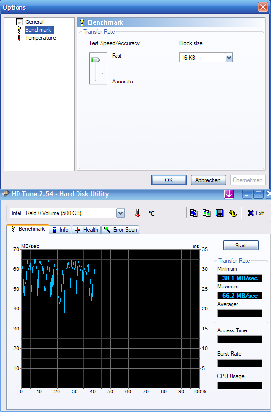

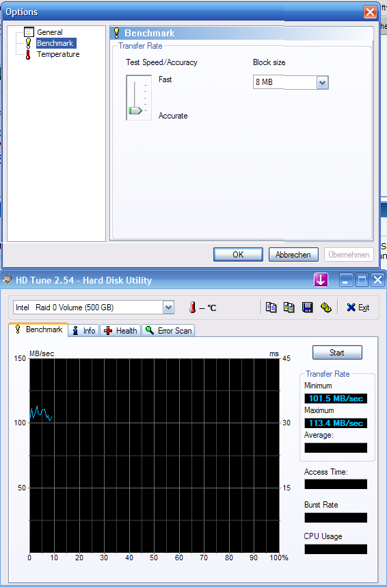

Auf den ersten Blick sieht es nach USB-Anschluss aus... (so miserable Werte sah ich nur bei Festplatten die per USB-Anschluss als Externe genutzt werden) Über S-ATA I hast du ja alles ansgchlossen oder? Evtl. Jumper bei deiner Raptor falsch gesetzt bzw. drinne?
Und wie hast du über HD Tune gestestet? Wenn die Benchmark-Settings bei 1 Kbyte oder 16 Kbyte sind, sind solche Werte über HD Tune normal. Siehe Grafik. Es ist bei HD Tune alles eine Einstellungssache. Und da kann man locker mal Benches oder Tests mit verfälschen...
