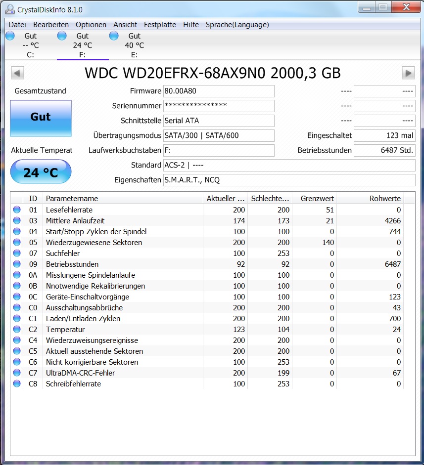

Poste doch bitte mal den Screenshot von CrystalDiskInfo für die Platte, ziehe aber bitte das Fenster soweit auf, dass alle Attribute und auch die Rohwerte vollständig sichtbar sind, also keine Scrollbalken mehr erscheinen. Bitte mache den Screenshot aus Windows und nicht mit einer Kamera vom Bildschirm und nur den Screen von CrystalDiskInfo, mit Alt+Druck erzeugt Windows einen Screenshot des aktiven Fensters in der Zwischenablage oder probiere mal die Tastenkombination: 'Windows Taste + Shift + S' oder lies hier wie man dies macht.
@Holt
Es gibt 67 (Rohwert vom Attribut C7) Kommunikationsfehler mit dem SATA Host Controller. Dafür ist bei internem Einbau in aller Regel das SATA Datenkabel verantwortlich, falls vorhanden ggf. die Backplane eines Wechsel- oder HotSwap Rahmens. Bei USB Gehäusen ist der USB-SATA Bridgechip im Gehäuse der SATA Host Controller für die Platte und beiden verbindet i.d.R. eine Platine mit einer Buchse. Entweder saß die Platte nicht ordentlich auf der Buchse oder die Fehler sind schon vorher aufgezeichnet worden, da es ein Lebenszeitzähler ist (der fällt auch nicht wieder auf 0 zurück), kann man leider nicht sagen wann diese aufgetreten sind und schaut nur, ob der Wert steigt, dann gibt es aktuell ein Problem oder ob er unverändert bleibt, dann wurde das Problem zwischenzeitlich behoben.
Alle anderen Werte sind in Ordnung, der Zustand der Platte ist also bestens.
