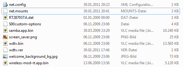

Sämtliche Files sind auf einen FAT oder FAT32 formatierten USB-Stick oder externe Festplatte zu kopieren welcher an den USB-Anschluss auf der Rückseite des Gerätes angeschlossen wird.
Der WLAN-Dongle wird am seitlichen USB-Anschluss angeschlossen.
Beispielinhalt des USB-Stick:
usb-stick-png.218962
Wenn der USB-Stick und der WLAN-Dongle angeschlossen sind kann der WD TV Player "eingeschaltet" werden (Netzteil anstecken).
Wenn der Player hochgefahren hat sollte angezeigt werden, dass eine neue Firmware installiert werden kann.
Einfach die neue Firmware installieren und sich über einen WLAN fähigen Player freuen :)
