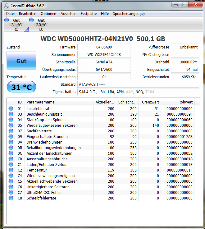

Hier ist der Crytal Disk Info Screen:
Wie kann ich die SMART Werte am besten auslesen?
Prime sagt Dir Null, Nichts darüber aus, ob die interne Kommunikation auf dem SATA Bus mit dem extremen OC vernünftig läuft.
An der HDD liegts nicht.
