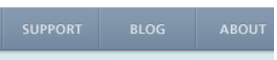

Hi,
ich versuche seit Wochen eine gut aussehende Navigation zu erstellen. Ich möchte sehr gerne eine Navigation wie in dem Bild machen, nur ich frage mich die ganze Zeit wie diese "Fugen" dort gemacht worden bzw. welche Rahmenart das ist. Ich habe alle ausprobiert aber es sieht einfach nicht so aus wie dort. Wurde dies mit einem Grafikprogramm gemacht? Oder mit Box-Shadow? Ich hatte als erstes vermutet das es mit "outset" oder "groove" gemacht wird. Allerdings auch ohne Erfolg. Vielleicht könnt ihr mir dabei helfen. ;) Ich besitze einige Kenntnisse in HTML5 und CSS, bin somit nicht ganz unerfahren aber definitiv muss ich noch viel lernen.
Danke im voraus. ;)

Hast du nur das Bild oder auch ein funktionierendes Exemplar?
Warum schaust du nicht im Quelltext?
Ich tippe auf Hintergrundbild...
Einfach mal Link zur Seite posten dann schaun wir nach.

Ich habe nur das Bild, der Quelltext existiert nicht mehr, die haben ein neues Design, sonnst hätte ich schon längst nachgeschaut.

Danke für die Antworten, habe es schon fast vermutet das es mit Grafiken gemacht ist. Allerdings habe ich so gut wie keine Ahnung von Grafikbearbeitung. -_-

Hintergrundgrafiken sind dafür nicht mehr nötig und aus Sicht eines responsiblen Designs mit vielen unterschiedlichen Pixeldichten auch fehl am Platz.
Hier hast du ein Tutorial, in dem ein ähnliches Menü ohne eine einzige Grafik nur mit CSS gestaltet wird. Du müsstest nur noch die Farben anpassen, sofern du dich nicht mit der vorgegebenen Farbpalette zufriedengibst.

Vielen Dank für das Tutorial, das war genau das was ich gesucht habe! Danke ;)

Wie meine Vorredner schon sagten: border-left und border-right sind hier das Stichwort und sollten den gewünschten Effekt erzielen. Hierbei kann man auch gleich mehere Werte hintereinander schreiben:
Beispiel
Code:
border-left: 1px solid #fff
border-left: [Stärke] [Style] [Farbwert]
Spart dann auch etwas CSS-Zeilen ;)
Background-Grafiken als Sprite eingesetzt gehen zwar auch (siehe Apple), sind aber nicht mehr die sinnvollste Variante. Man kann fast alles bereits über CSS abbilden, nur muss man hier die Browserkompatibilität beachten.
