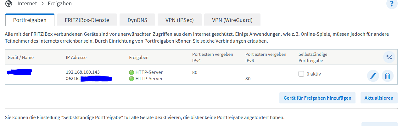

Ich wollte jetzt über meine externe IP eine Webseite aufrufbar machen. Habe also die Portweiterleitung in der Fritzbox eingerichtet.
Beim Aufruf der externen IP von einem nicht-im-gleichen-Netzwerk befindlichen Rechner bekomme ich aber ein Connection Time Out.

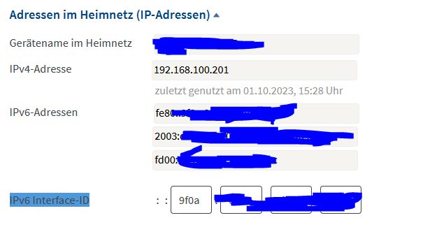

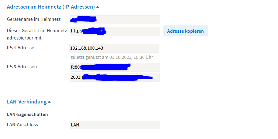

Was mir aber aufgefallen ist, ist dass dieser Ubuntu Rechner in der Fritzbox unter Netzwerkeinstellungen kein Feld für "IPv6 Interface-ID" hat, im Gegensatz zu den anderen PCs.
Fehlt hier noch irgendwas?

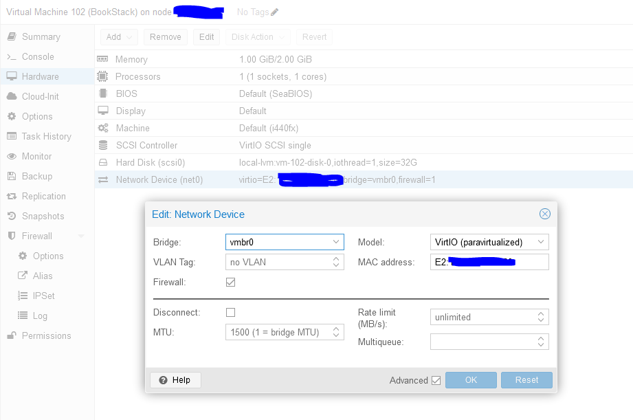

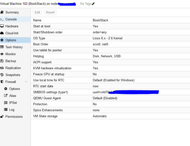

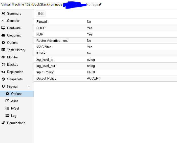

Also ich habe mal potentiell relevante Einstellungen abfotografiert

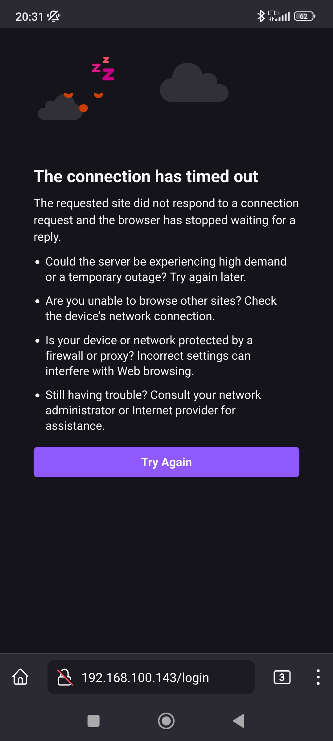

also was mich jetzt so richtig verwirrt, ist dass wenn ich von einem netzwerk-fremden gerät versuche die externe ip aufzurufen, dann passiert erstmal nichts, und nach einer weile kommt dann die connection-timeout und in der adresssuchzeile erscheint die INTERNE ip des servers (siehe bild). also die interne ip sollte doch auf einem externen gerät überhaupt nicht auftauchen. wie kann denn das nun sein?
Ich kenn mich mit Proxmox nicht aus, aber mein Bauchgefühl meint "Input Policy" auf "DROP" ist nicht hilfreich.
Reaktionen: Pummeluff
Es gibt doch sicher ne Anleitung für Proxmox wie die VMs für eingehenden Traffic konfiguriert werden müssen?!
