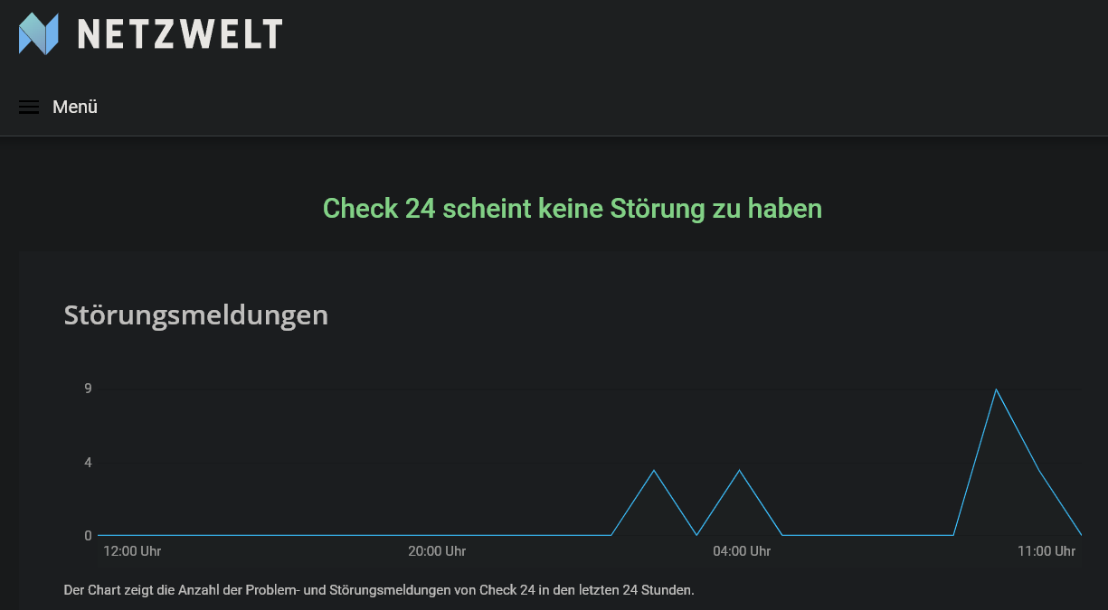

Websites, welche andere websites auf erreichbarkeit prüfen www.check24.de -> soll funktionieren

bei mir erreichbar
DNS scheint ja nicht das Problem zu sein, check24 wurde ja aufgelöst.
Die IP ist bei mir auch erreichbar.
Sieht komisch aus, als wenn Check24 was blockt. Davon ab, deine PING Zeiten sind schon mal katastrophal schlecht. Ist das normal?
