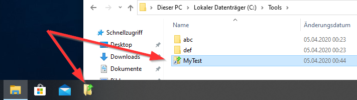

Sag mal, das geht nicht zufällig auch mit Ordnern aufm Rechner oder? :P
Also Du willst es so haben, dass der Ordner irgendwo auf der Platte/SSD/NAS ist und Du eine Verknuepfung auf dem Desktop bzw. in der Taskleiste hast?
Schau mal ganz genau hin. @Niggo9393
Den Ordner def will ich als Icon in der Taskleiste haben.
Rechtsmausklick auf den Ordner und "Verknuepfung erstellen" machen.
Es entsteht eine Verknuepfung im Odrner worin sich der gewuenschte Ordner befindet.
Diese Verknuepfung kannst Du natuerlich umbenennen. Ich nenne sie MyTest.

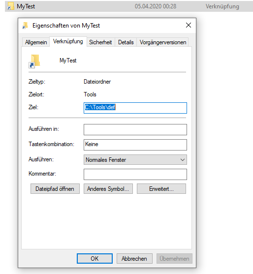

Jetzt machst Du einen Rechtsmausklick auf die Verknuepfung und waehlst Eigenschaften ganz unten aus.
Es kommt dieses Fenster. Das sollte Dir bereits bekannt vorkommen. :D
In der Zeile Ziel kommt jetzt vor die Ordnerangabe die Explorer.exe. Sieht dann so aus.
Explorer.exe "C:\Tools\def"
Die Anfuehrungszeichen setze ich persoenlich immer. Das ist fuer den Fall, dass der Ordner zufaellig Leerzeichen im Namen hat.
Wann das getan ist klickst Du "Ok". Du wirst feststellen das sich das Icon veraendert hat.
Nun nochmal Rechtsklick auf den Ordner und Tadaaa...
Es kann zur Taskleiste hinzugefuegt werden.
Ich gab meiner Verknuepfung noch ein anderes Symbol zur Unterscheidung.
