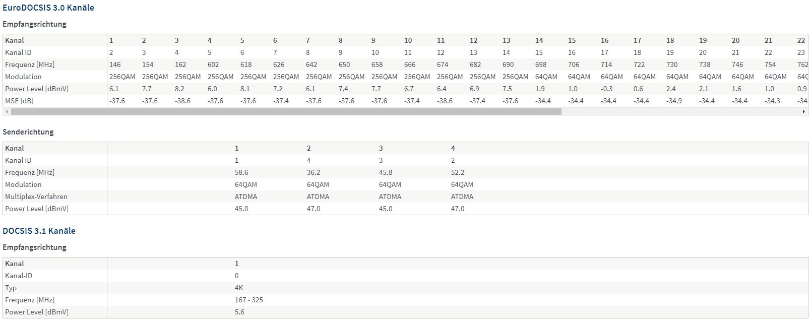

Screenshot der Kabelinformationen und Pegelwerte der Kanäle wäre ein guter Anfang.
Das Problem tritt an allen Endgeräten auf (PC mit Intel Gigabit Adapter, Smartphone...)
Hier ein Screenshot der Kanäle in der Fritzbox.

Okay. Die Werte sehen soweit gut aus.
Stände der Fehlerzähler wären noch interessant um Ingress zu erkennen.
