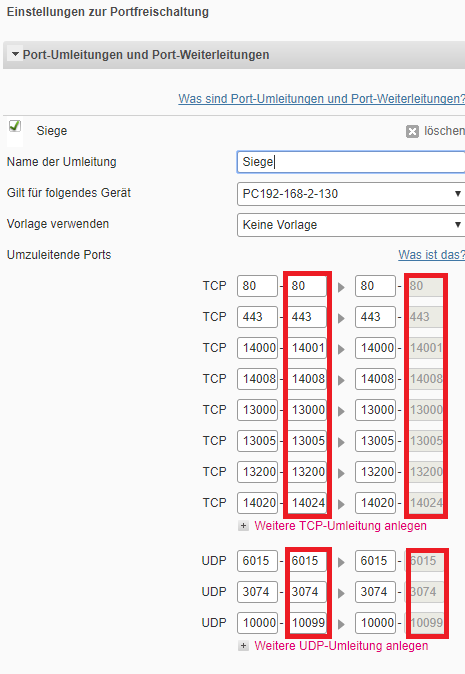

In Moment habe ich alle möglichen Ports die ich im Netz gefunden habe zu Siege geöffnet.
Mach die markierten Zeilen bitte mal frei.
ok... das ist mir neu, obwohl ich täglich mit den Sch***dingern arbeite :D
