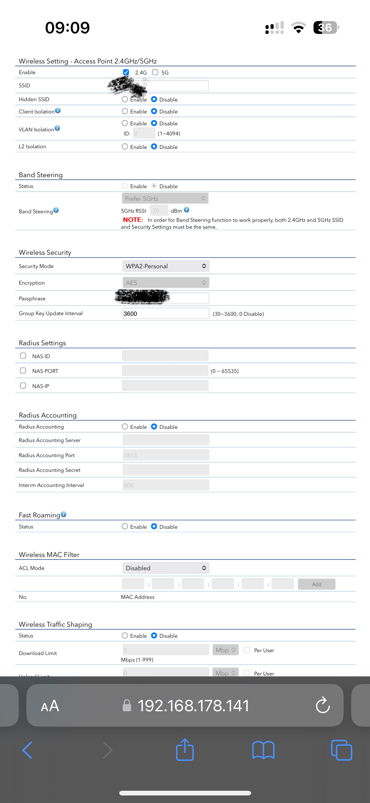

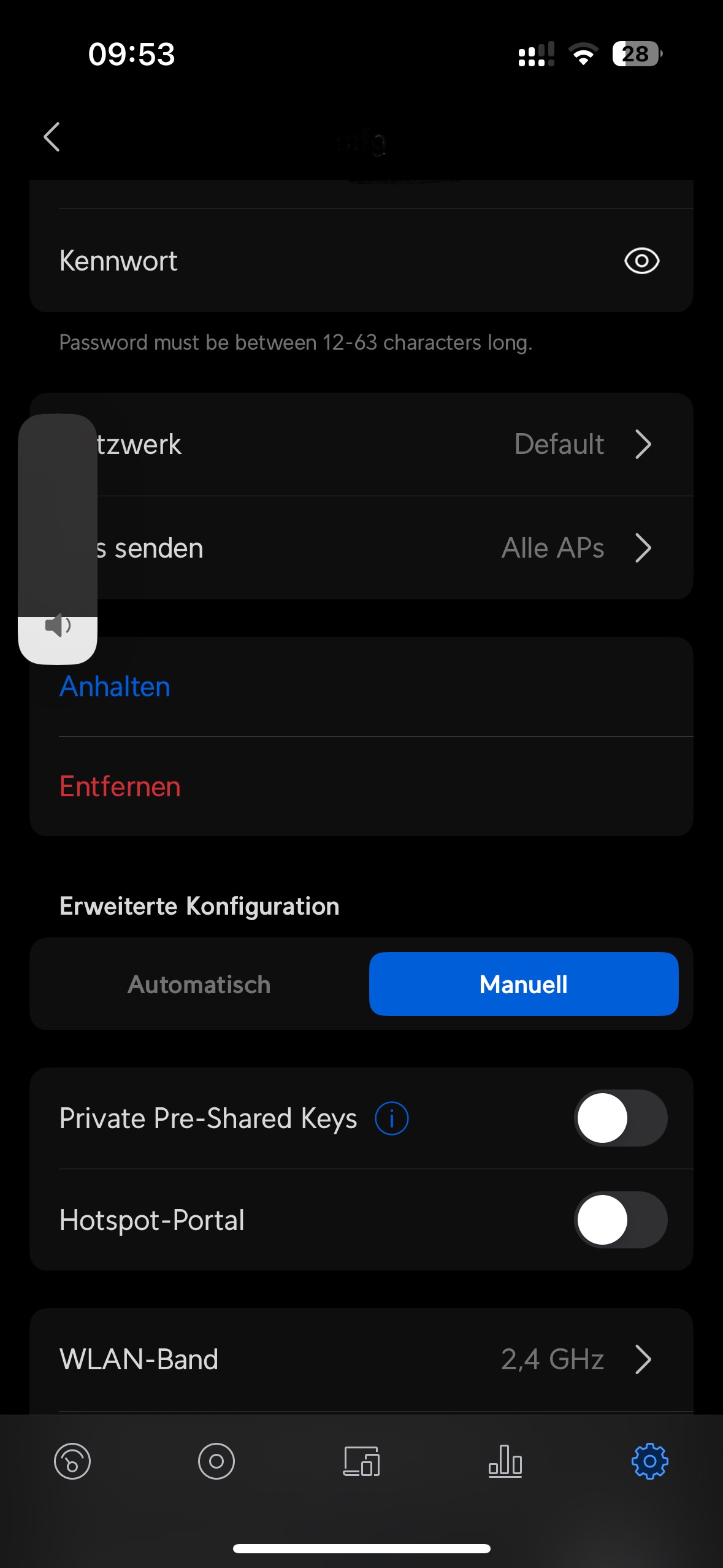

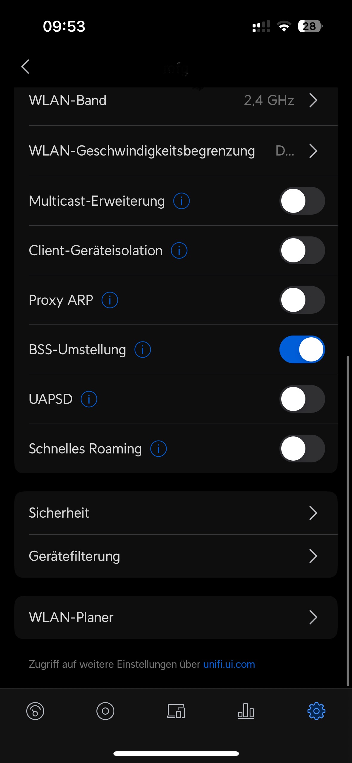

Anbei mal die Konfiguration der beiden WLANs. Ich kann leider nicht beide gleichzeitig laufen lassen, da ich nur einen PoE Injector habe.

Bietest Du in UniFi vielleicht den WPA3-Transition-Mode bzw. PMF an?

Mein Tipp: Den nochmal aufbauen und mit einem WLAN-Scanner die erweiterte Sicherheit anzeigen lassen, nicht dass der WPA2 mit TKIP angeboten hatte. Wobei das laut Screenshot nicht sein sollte.
