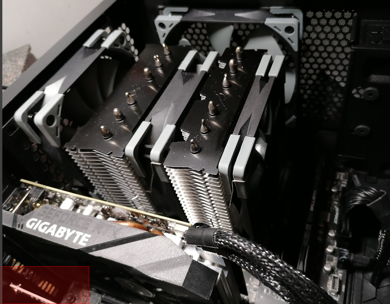

Man sieht es leider nur unten links angedeutet, da sitzt der SATA Controller. Board ist https://geizhals.de/msi-b550m-pro-vdh-7c95-001r-a2309014.html
