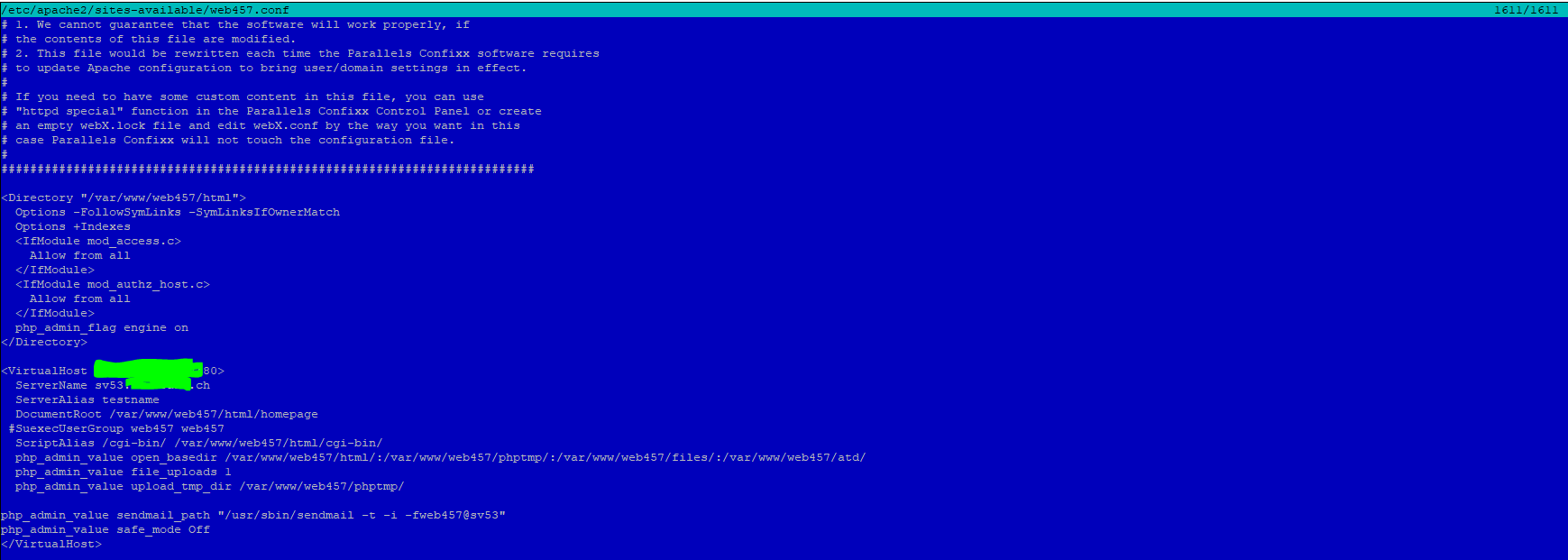

Dann die .conf bei /etc/apache2/sites-available/ (als symbolischer Link bei /sites-enabled/)
825356

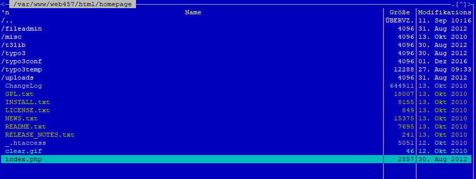

Soo zuletzt noch den DocumentRoot ( /var/www/web457/html/homepage)
825357
Mit folgender index.php (der Rest oben sind nur <? und Kommentare):
825358
