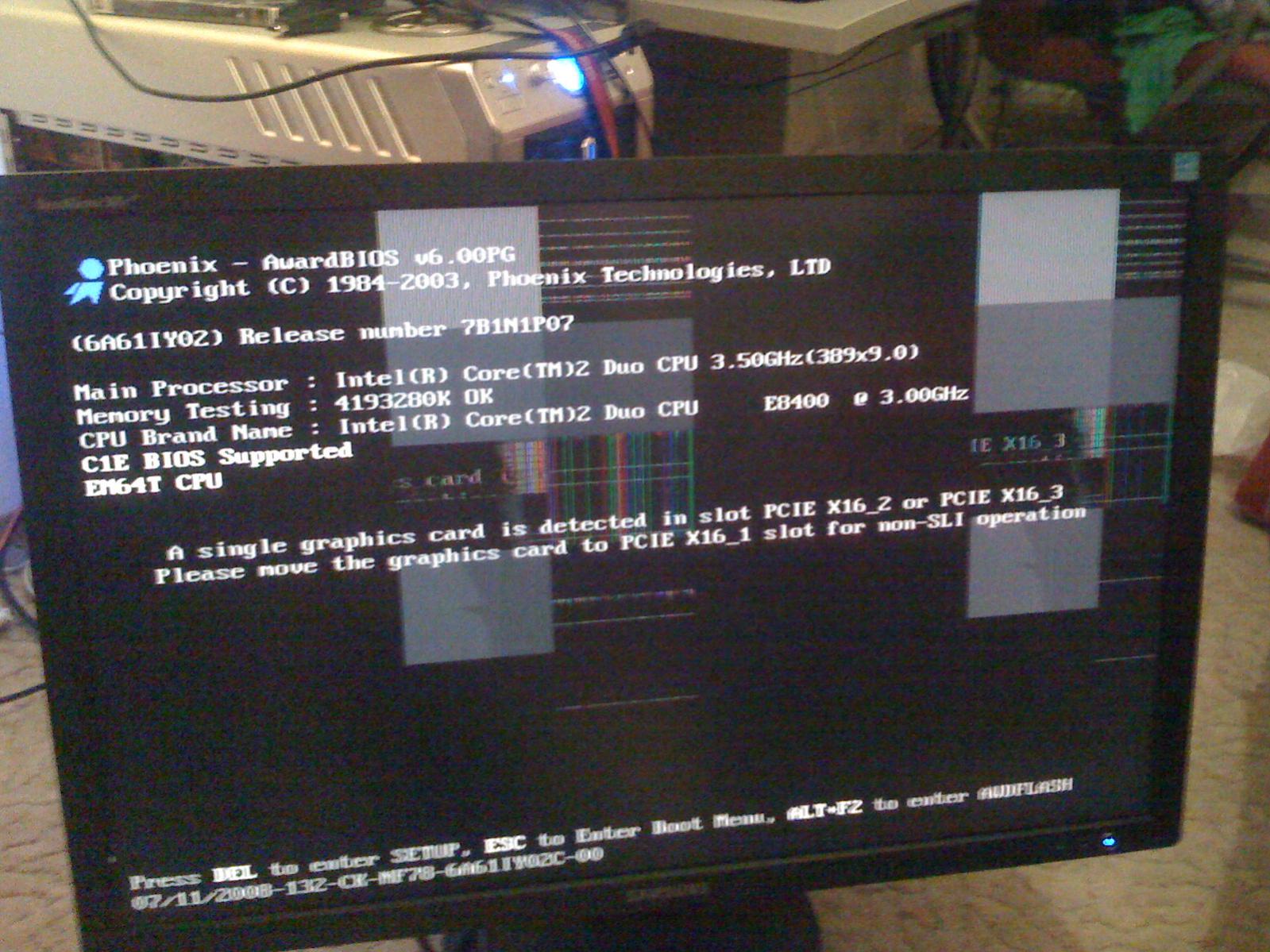

Hallo nochmal an alle!
Habe mir ein Dual-Link DVI Kabel besorgt und angeschlossen.
Signal bekommt er jetzt:)
ABER:
Es sind 2 identische Artefakte (weisse Kästchen und leicht flimmernde streifen) auf dem Monitor.
Betreffen also nicht das ganze Bild sondern nur Bereiche.
Ein Bild Füge ich ein.
Bitte um schnelle Antwort, obs an dem Kael liegt, meiner Grafikkarte oder ob der Bilschirm defekt ist.
Vielen lieben Dank! Sven
