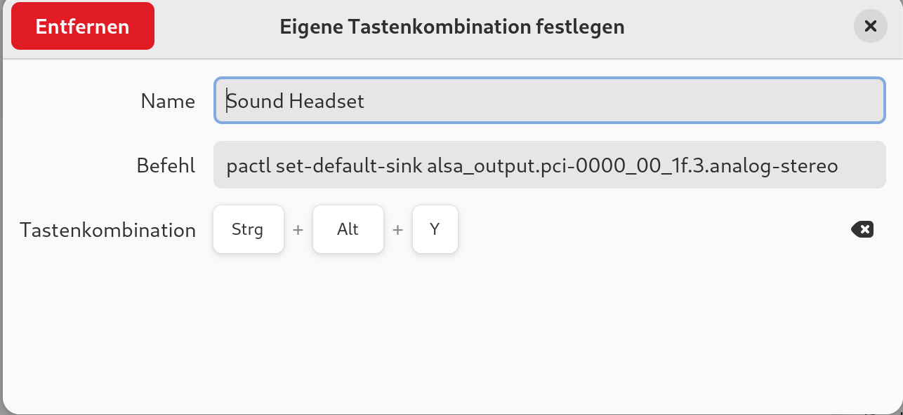

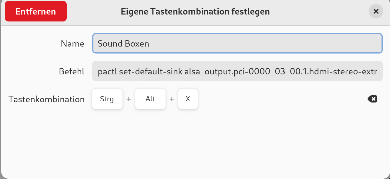

Wie schon NemesisFS verraten hat bekommt man die liste mit Audiogeräte mit:
Code:
pactl list sinks
Seh gerade noch ein Problem, der Name der Karte scheint sich warum auch immer zu ändern? Hinter dem Namen wir die Zahl hochgezähl? Hm ok muss ich schauen wie man das umgehen kann.
