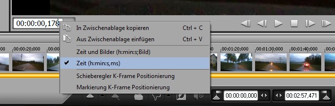

Wie würdest du dann die markierte Einstellung bezeichnen?
Du beziehst dich auf "Zeit und Bilder" (eins darüber), also Bilder pro Sekunde.
Ich rede von der reinen Zeit des Videos, das was als Millisekunde bezeichnet wird, folglich Tausendstel Sekunde.

aha, das ist dieses tool das fälschlicherweise tausendstel sekunden ausgibt... lass mich raten, mit dem macht man eigentlich nur dvd-filme und rudimentär schnitte. ja... ok, der zählt die gesamtzeit, damit du weisst, wann auf der dvd kein platz mehr vorhanden ist. das ist aber eher uralt-tool
