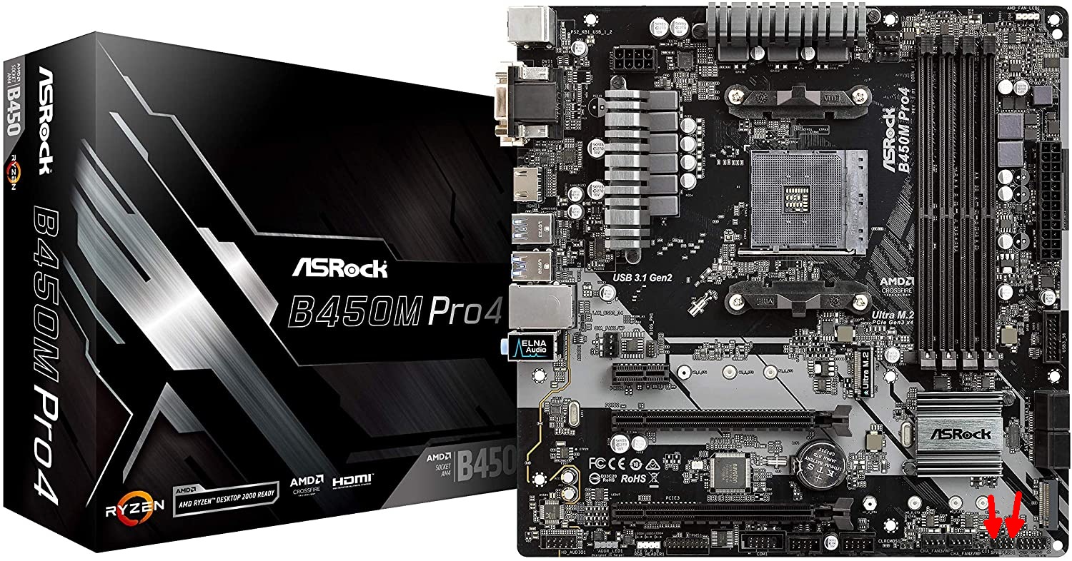

Habe auch die Power-LED (zweigeteilt) am Audioanschluss angeschlossen (Pfeile lt. Bild - hoffe, das war der richtige Anschluss), auch mal gegenpolig um ein Licht als "Beep" zu sehen. Da kam aber gar nichts - entweder falsch angeschlossen(?) oder gibts kein Beep?

Es klingt genau nach einem defekten Mainboard. CPUs sind äußerst selten defekt. B-Ware von Amazon ist meistens ungetestet. Andere Händler testen vorher.
Danke für den Hinweis, dann werd ich ein neues MB bestellen und testen. CPU war nicht von Amazon, MB schon.

So, danke für euren Input - neues Mainboard gekauft und gut ist - jetzt läuft der PC :-)
Problem gelöst :schluck:.
