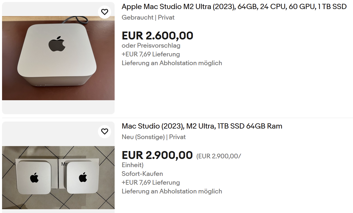

madmax2010 schrieb:
Da ist ein Mac Mini schneller
Hat aber noch weniger VRAM fürs nicht genannte Budget in das so grade eine 3090 rein passen würde.
Und der M4 Chip hat auch nur (für LLMs) lächerliche 120 GB/s Speicherbandbreite.
Der M4 Pro hat mehr als doppelt so viel, aber der wäre weit oberhalb der bisher genannten Preisvorstellungen.
Alles von Apple das wirklich gut AI kann ist auch preislich in Konkurrenz mit einem System mit zwei gebrauchten 3090:
