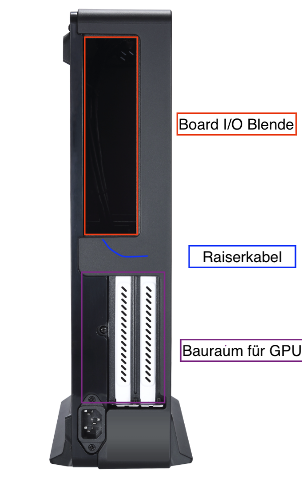

Ich habe jetzt zwar das Gehäuse nicht, aber DUAL Slot bezieht sich auf die Bauhöhe, nicht auf die ANzahl der Slotblenden. So wie ich das auf der Rückansicht sehe, sollte auch theoretisch eine 2,5 oder 3fach Slot Grafikkarte mit 2 Slotblenden rein passen. Die Grafikkarte müsste wenn ich es richtig verstanden die Lüfter habe ja zum Boden/ im Bild die linke Seite, also auch bei dickeren Modellen in die Richtung aufbauen.

ich hab zwei be quiet pure wings verbaut die ich auch gerne drin lassen würde. deshalb ist max Höhe der Graka in dem Gehäuse dann 40mm. Wenn jemand ne super Karte mit 50mm Höhe empfiehlt, würde ich ggf auf 120mm slim Lüfter umstellen, aber ganz ohne Gehäuselüfter will ich lieber nicht arbeiten.
Verstehe. Hast du das ausprobiert, ob die beiden Lüfter an der Stelle viel bringen? Sie kleben ja praktisch vor der Grafikkarte und können den Luftstrom zur Graka evtl. auch eher behindern als nützen, nämlich dann, wenn die Lüfter von den GPU Lüftern wegpusten und dann falls sie auf die GPU pusten, wenn die GPU mehr Luft braucht also die Lüfter rüber schieben. Ein dickere Grafikkarte, wäre eben auch näher am Mesh und könnte aus der Umgebung außerhalb des Gehäuses die Luft ansaugen. Und eine "dickere" Grafikkarte hat auch eine potenziel besser Kühlung, was zusätzlich auf eine gute GPU Kühlen trotz wegfall der 140er Lüfter einzahlt.
richtig. ohne case fans gehen da Karten mit Höhe bis zu 60mm rein. Und damit die dann auch Luft von draußen ziehen, kaufe ich dann besser die höchste Karte die ich finden kann, oder?
