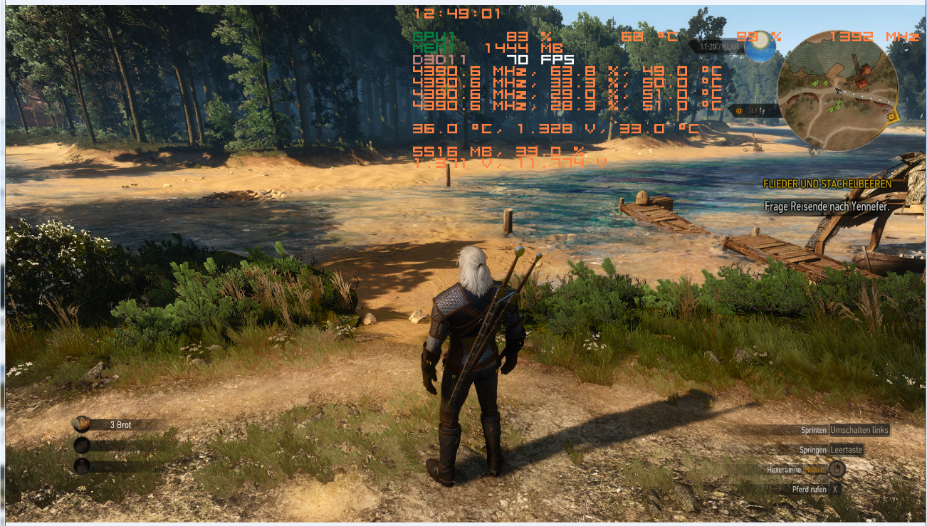

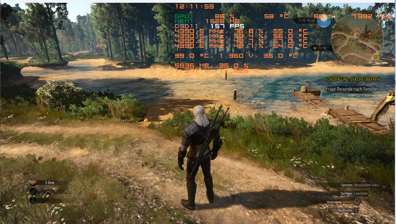

Witcher 3 lässt sich gut an die Grafikkarte anpassen ohne viel auf Qualität verzichten zu müssen ,
also ja die 570 AMD ist Ok .
Hier ein vergleich in Full HD .
Einmal 70 Fps - einmal 150 Fps ,
kannst du am Bild selbst einen Unterschied sehen ?
Es macht kaum was aus an den Einstellungen ein wenig zu sparen . ;)
  • Witcher 3 in Full HD  höchste Einstellung mit Hair  mit 980 GTXti .PNG   2.PNG
  • Witcher 3 in Full HD  hohe  Einstellung ohne alles  mit 980 GTX  ti .PNG   3.PNG
Reaktionen: serval
