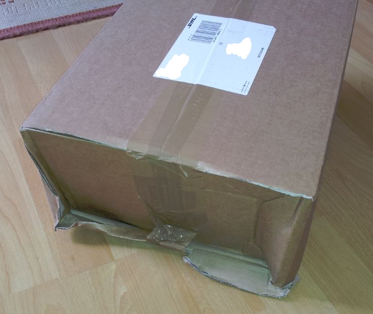

Die zum Teil schlechten Bewertungen der Seagate Desktop HDD dürften hauptsächlich aufgrund schlechter Verpackung beim Transport zustande kommen. *
Zu den NAS/RAID-Platten: Die kann man auch durchaus als einzelnes Laufwerk laufen lassen.Für den " Ab und zu - betrieb " würde ich aber dann doch eher zur Green greifen.
Darin waren auch ja nur 4 x 3 TB Platten,bißchen in Luftpolsterfolie eingetüdelt und sonst nix,lose im Karton und dann scheinbar über unserer Bude aus dem Flieger geworfen. :rolleyes:
