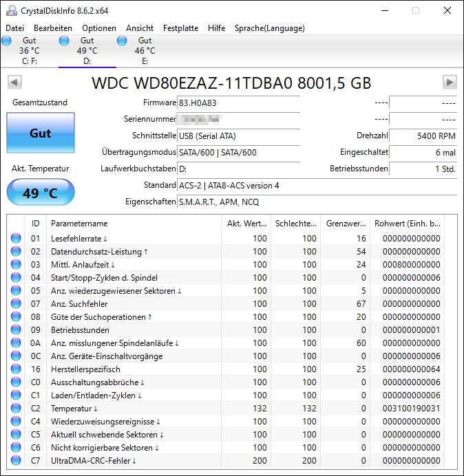

@checkoff Die WD My Book 10TB ist top für den Preis, verglichen zur 8TB Variante und wird wohl Zukünftig wer dem Helium hinterherrennt auch deren Platz einnehmen. Warum sollte die Platte nicht passen ? Es ist nicht wie bei 4 und mehr TB der 2,5" HDDs die in wenige externe Gehäuse passen.

Wobei WD schon vor einiger Zeit 10TB HDDs ohne Heliumfüllung eingeführt hat und es nur eine Frage der Zeit sein dürfte, bis auch die HDDs in den MyBook 10TB dann keine Heliumfüllung mehr haben.Reflexion schrieb:Die WD My Book 10TB ist top für den Preis, verglichen zur 8TB Variante und wird wohl Zukünftig wer dem Helium hinterherrennt auch deren Platz einnehmen.
