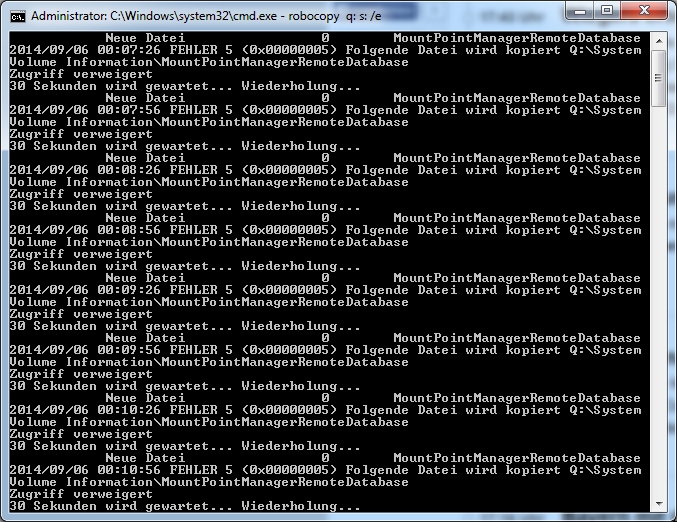

ok läuft mit robocopy d: e: /e
danke
am Ende kam diese Meldung
Zwischenablage-1.jpg Was ist das?
Könnte das der Ordner System Volume Information sein?
Kopiert hat er alles bis auf den Ordner der nach dem System Volume Information kam. Wahrscheinlich ist er bei dem hängengeblieben wegen Rechten oder so.
Der bleibt da eig nicht hängen, versucht es aber pro Datei glaub 5x und wartet dazwischen 30sek.
Stimmt aber schon, dass die system Volumen information nicht kopiert werden kann.
Wenn er am Ende keinen Fehler ausspuckt, dann ist alles gut :)
Wie gesagt, er hat mit dieser Meldung aus dem Screenshot geendet und sie unendlich wiederholt :)
Aber es wurde alles kopiert bis System Volume Information und einen Ordner danach, den hab ich manuell noch kopiert. Danke.
mit den optionen /r:3 /w:5 wiederholt er es nur 3x und wartet 5 sekunden. Bei mir hat er die SVI auch nicht kopieren können, wie auch.. aber hat da auch keine endlosschleife gestartet.
Aber wenn es funktioniert hat ist ja super :) Hab auch nix anderes erwartet. Für mich gibt es jedenfalls keine bessere Möglichkeit, große Datenmengen von A nach B zu kopieren.
