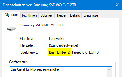

Gerätemanager -> Laufwerke -> Rechtsklick auf Laufwerk -> Details -> Eigenschaft "BIOS-Gerätename"
Bei mir heißen die z.B. PCI0.SAT0.PRT0, PRT1 etc.
Du kannst beim Start im BIOS schauen. Über den Gerätemanager geht's auch, da musst du aber suchen. Sieht dann so aus wie von gaym0r beschrieben.

Leider nicht immer zuverlässig und im Grunde das selbe wie gaym0r schon sagte, nur schon auf der ersten Seite eines Laufwerks im Gerätemanager sichtbar.
Entspricht bei mir:
Bus 0 = 1. SATA Anschluss
Bus 5 = 6. SATA Anschluss
Reaktionen: MichaelGG und gaym0r

Aber im Gerätemanager kannst du dir die auf den SSD liegenden Volumes anzeigen lassen und damit ist eine klare Zuordnung möglich.

Auf den Gerätemanager würde ich mich auch nicht verlassen - die Anzeige ist aus Sicht des OS OK, aber nicht unbedingt passend zu der Beschriftung auf dem Board...
Daher #2 um sicher zu gehen.
