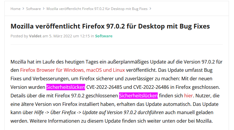

Welche Gefahren gehen von solchen Firefox Sicherheitslücken aus, die durch Updates geschlossen werden? Konnten somit Fremde einfach so, wenn sie die Sicherheitslücke kannten auf meinen Laptop zugreifen, ohne selbst einen Fehler gemacht zu haben? Oder was versteht man unter diesen Sicherheitslücken?
Welche Gefahren gehen von Firefox Sicherheitslücken aus?

CVE steht für "Common Vulnerabilities and Exposures".
Da kann man danach googeln. Es gibt keine "einheitliche" Sicherheitslücke, dazu muß man sich den CVE-Eintrag schon angucken.
