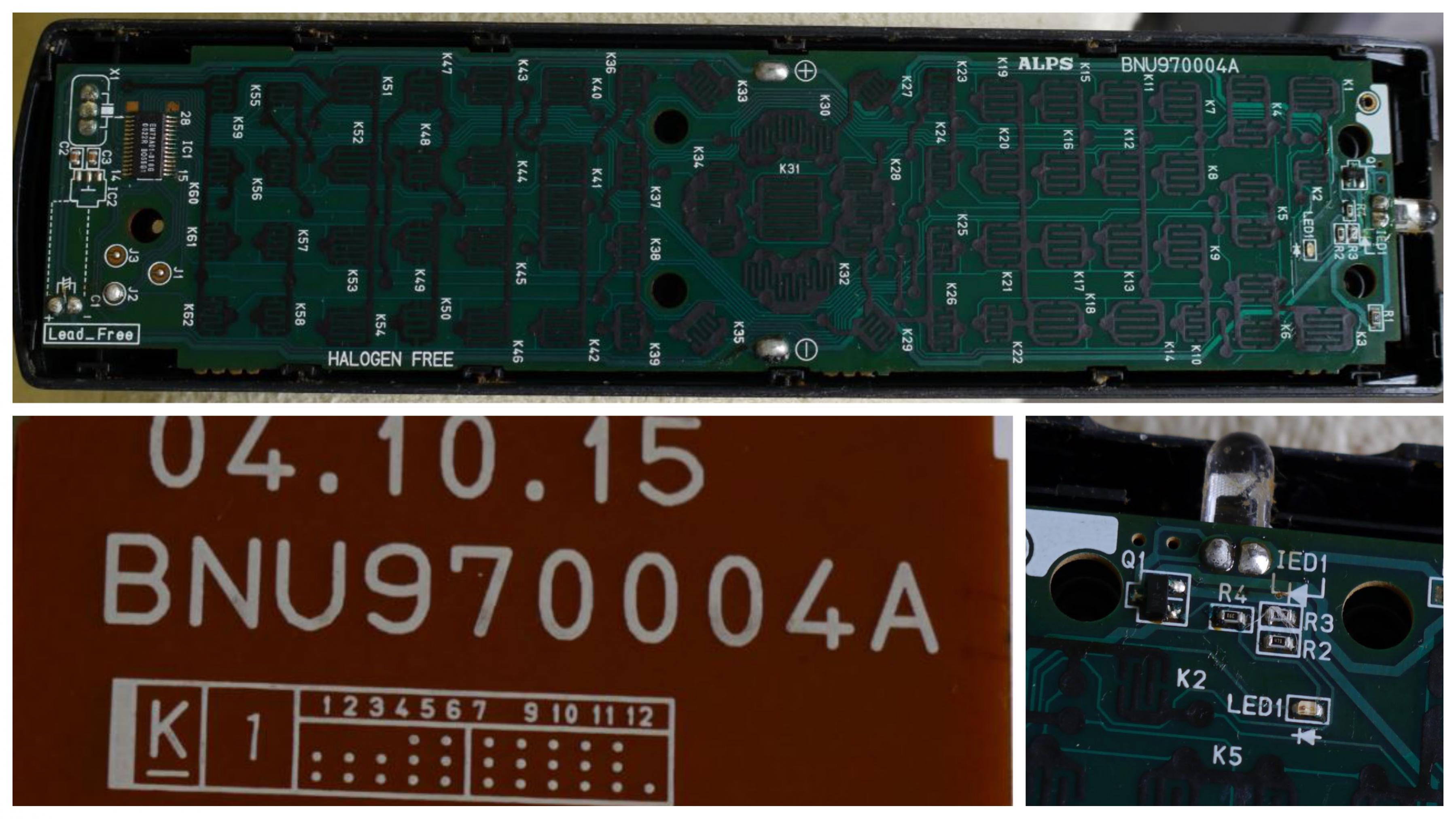

Gerät: Pioneer DVR RT 601 H-S
Zur Fernbedienung finde ich nur:
BNU970004A (siehe Fotos)
Pioneer FB VXX3071
Habe keine Ahnung welche LED ich brauche?
Schaut euch bitte mal die Fotos an - vielleicht könnt ihr mir dann sagen welche ich brauche?
Habe nur sowas bei Reichelt gefunden:
https://www.reichelt.de/Fotodioden-...7047&GROUPID=3045&artnr=OP+293B&SEARCH=IR+LED
Habe die Fernbedienung mit nem Multimeter durchgemessen und glaube das nur die LED durch ist!?

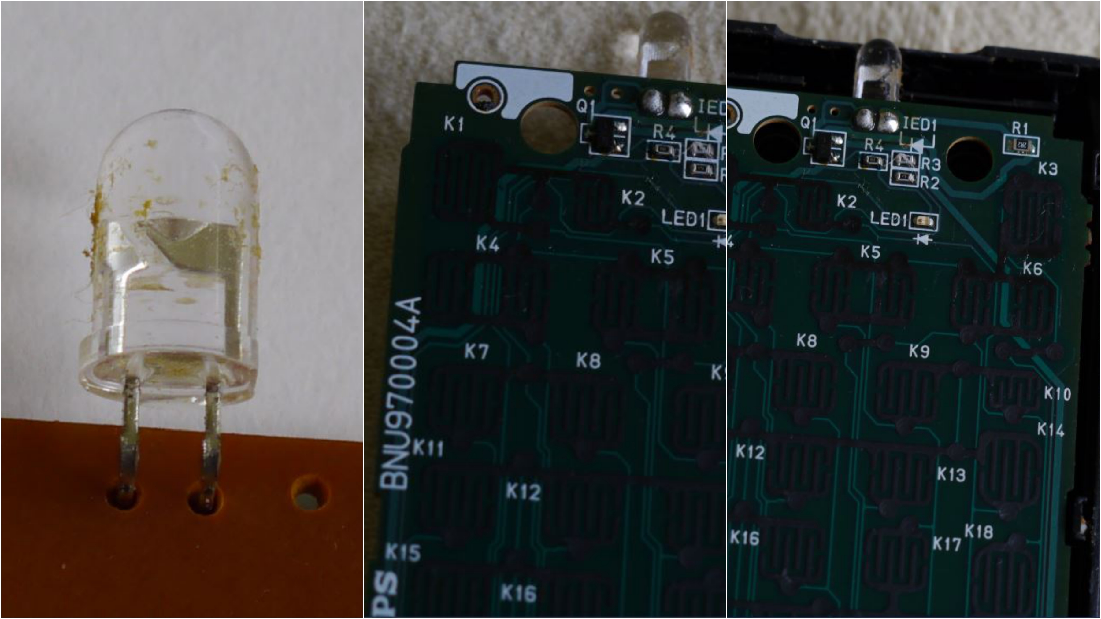

Also die LED sieht ekelhaft aus aber auf den ersten Blick nicht defekt. Was hast du denn mit dem Multimeter gemessen dass du der Meinung bist es liegt an der LED?
Probe: Löte doch einfach mal eine LED mit sichtbarem Licht, welche Du zur Hand hast, (richtig gepolt) ein, die müsste dann ganz wild blinken bei einen Tastendruck.
Um zu prüfen, ob eine IR-LED funktioniert kann man auch mit einer Digitalkamera (Smartphone) in die LED "schauen", die sieht man dann durch die Kamera weiß bis dunkelrot "blinken", wenn man eine Taste auf der Fernbedienung drückt.
Falls nicht was anderes an der Fernbedienung kaputt ist und die Spannung an den Kontakten ausreicht um die sichtbare LED zum leuchten zu bringen. Die IR LED leitet vielleicht schon bei 1,8V wohingegen ne weiße LED auch 2,8V benötigen kann.
Auch hier nur dann falls nicht was anderes an der Fernbedienung kaputt ist und die Kamera keinen IR-Filter hat. Man sollte also besser mehrere Kameras testen um sicher zu sein.

Gemessen? Alles! Spannung von jeder Taste, µF am Kondensator usw. überall Saft drauf - nur die LED geht nicht - Smartphone/Digitalkamera-Test hatte ich schon gemacht. Deswegen dachte ich, könnte ich doch mal versuchen die LED auszutauschen.
@ayngush
Echt egal welche IR LED? Kann eine falsche nicht die Fernbedienung beschädigen? Also noch zusätzlich zum vorhandenen Schaden?;) Dachte die LED muss irgendwie die richtigen "Werte" haben z.B. wie beim Elkotausch? Da kann man ja auch nicht irgendwelche nehmen? Nur leider finde ich zu LEDs für Fernbedinungen nichts.
Gibt es keine Universal-LED, die bei jeder 0815 Fernbedienung funktioniert?
mess dich einfach mal die beiden lötpunkte (anode kathode) ob da ne spannung ankommt? dann weist du sicher ob es an der led liegt. der tipp mit digitalcam wurde schon genannt.
alternativ multimeter in den diodentester schalten und über kamera schauen

Um mal deine Frage zu beantworten: Wenn ich es richtig gelesen haben arbeiten die meisten Geräte mit IR im Bereich 930-950nm Wellenlänge. Seltener wohl auch 870nm. Was deine Fernbedienung nutzt ist vermutlich nicht zu ermitteln. Wirst du wohl testen müssen.

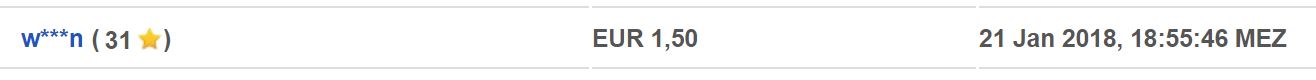

Danke, der Glückwunsch ist berechtigt! Der Kerl tut mir fast Leid 1,50Euro!:(:D
Werde sonst immer überboten und jetzt das!;) Die Fernbedienung ist noch nicht da.
