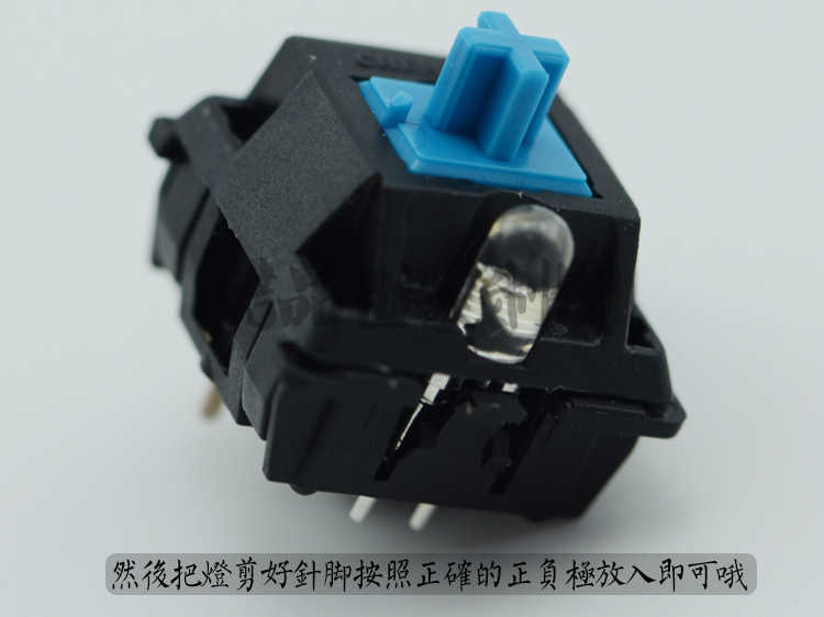

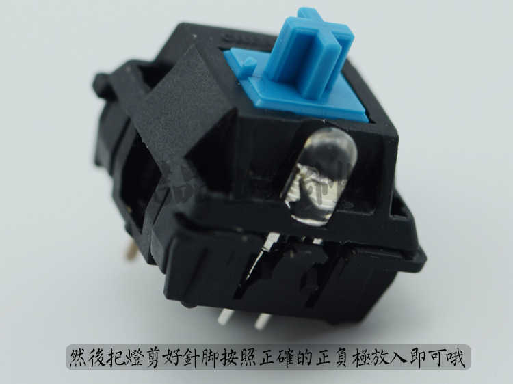

Mal ne kurze Frage da du auch die QPad Tastatur hattest, kommen die Ringe nicht in berührung mit der verbauten LED auf dem jeweiligen Swich? Ändert sich die Leutkraft? Hat es von der Lautstärke her was gebracht?
vorweg: ich besitze die tastatur jetzt seit 7 Jahren. sie ist täglich im einsatz und funktioniert seitdem absolut fehlerfrei.
ich denke nicht, da die leds bündig mit dem swich rahmen abschließen. und selbst wenn, wärs glaub ich wurscht.
LED-hot-plug-Crystal-Oscillator-base-for-cherry-mx-switch-kailh-gateron-outemu-otm-blue-red.jp...jpg
nö. ich hab die tastatur auf leuchtstufe 1 von 3.
auf jeden fall
