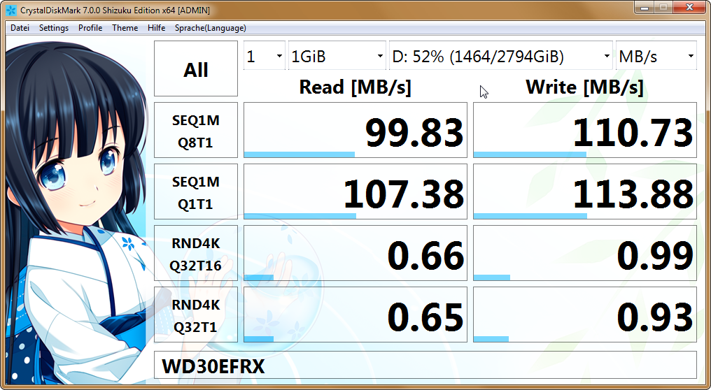

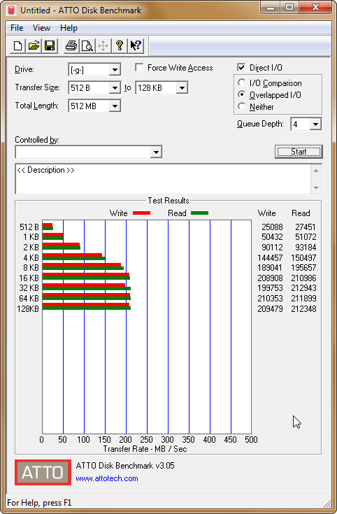

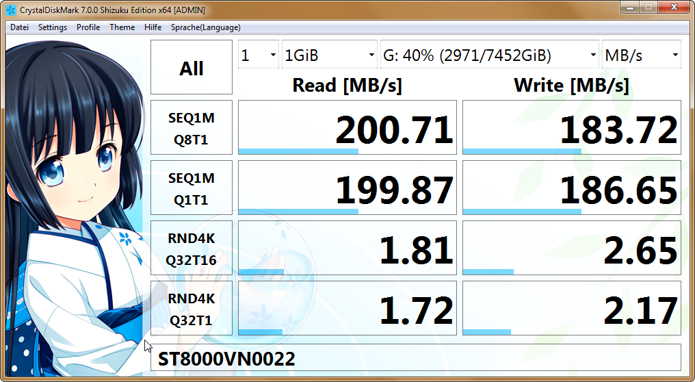

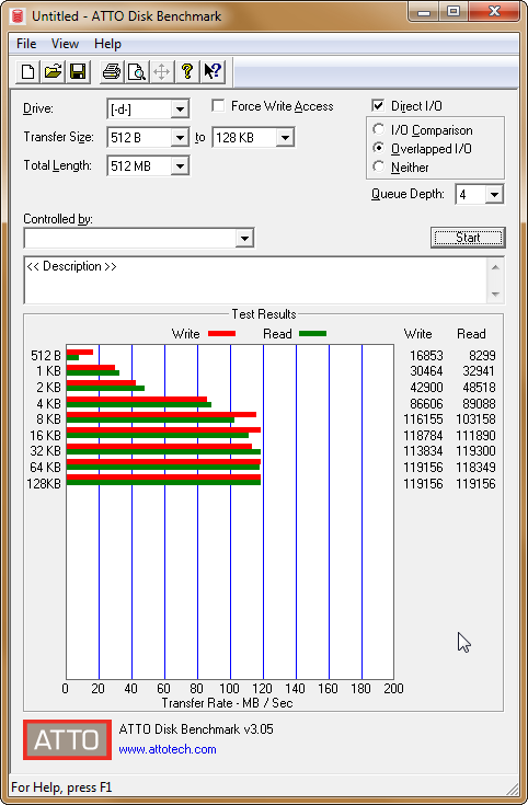

kurzer Vergleich meinerseits
WD Red 3 TB vs. Seagate Ironwolf 8 TB
Spricht eigentlich ausreichend für sich selbst, oder?
Ich habe mir die Ironwolf für meine Spielesammlung geholt weil mir die WD Red zu klein wurden und ein fliegender Wechsel günstig war. Nebenbei sind die auch deutlich schneller. Allerdings auch hungriger, die heißen nicht ohne Grund 'wolf' ^^
Aber ein RAID würde ähnlich viel verbrauchen.
Nur sind beide Platte nicht leer und da bei HDDs auf den äußeren Spuren mehr Sektoren pro Spur sind, die Zeit für eine Umdrehung aber immer gleich ist, liegt zwischen den Transferraten auf den innersten und auf den äußersten Spuren üblicherweise etwa der Faktor 2. Wenn HDDs wie hier schon mehr oder wenig gefüllt sind, vor weiß man nicht auf welchen Spuren Filesystembasierte Benchmarks wie ATTO oder CDM ihre Testdateien ablegen, allem wenn auch Dateien gelöscht wurden die am Anfang mal auf die äußeren, schnellen Spuren geschrieben wurden. Diese Benchmarks sind daher total sinnfrei. Ich könnte sie auch so preparieren, dass die WD gewinnt.
