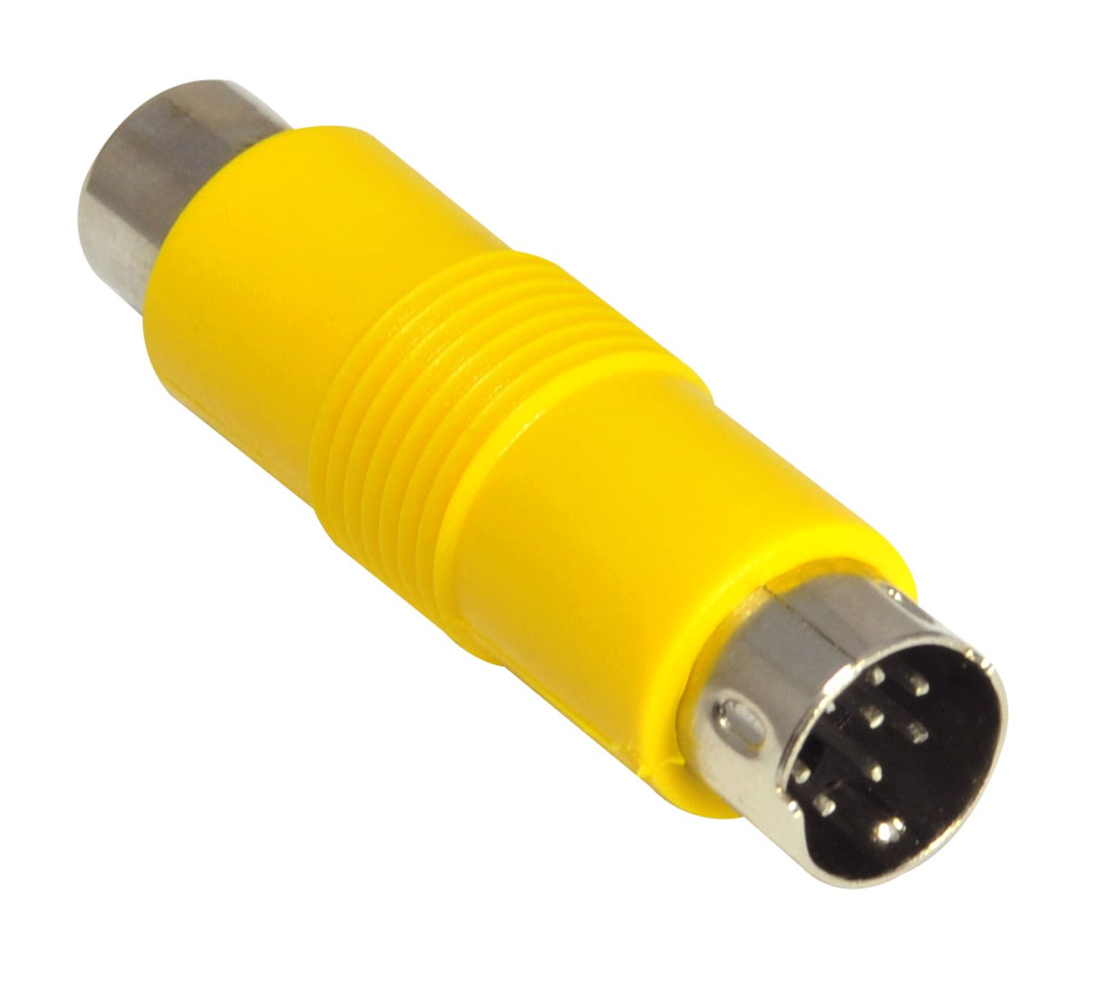

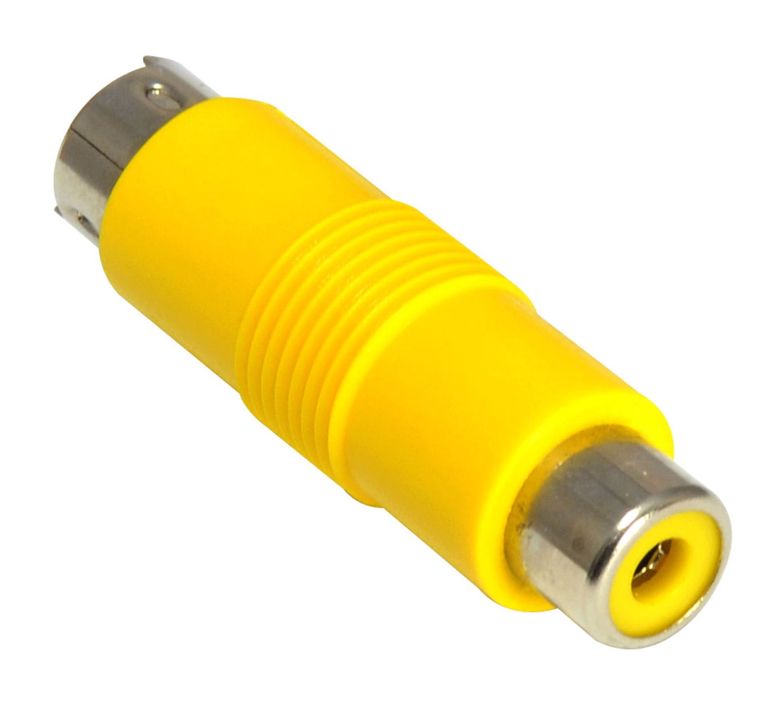

Aber von S-Video auf Composite tut's der einfachste Adapter (der - wie du richtig sagst - oft schon Grafikkarten beiliegt (ähnlich wie im Anhang)). Oder auch einfach ein Kabel, damit man weniger Hebelwirkung auf die Buchse hat.
