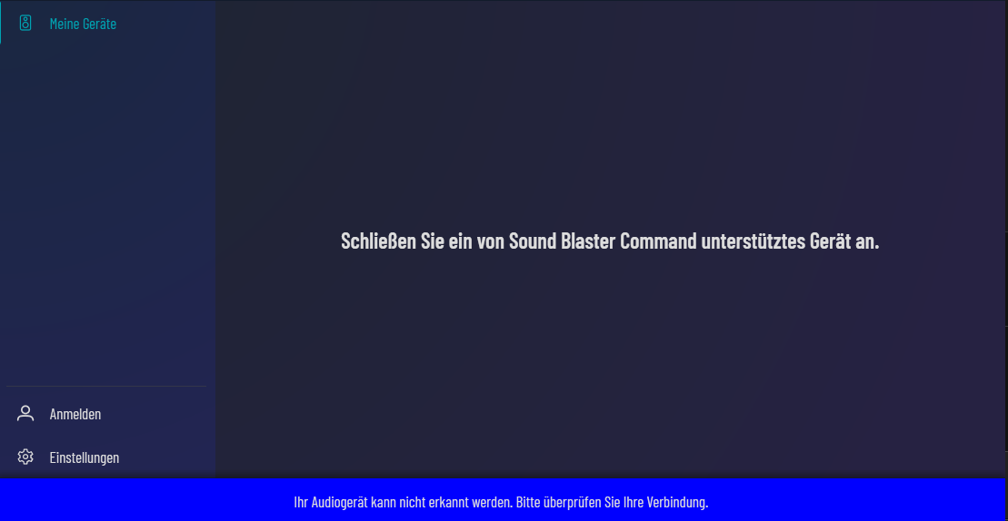

Servus,
ich habe schon immer Probleme mit meinem 5.1 Sound via Sound Blaster Z oder der Realtec-Onboard-Karte.
Nun habe ich SB-Command installiert und obwohl lt Creative meine SBZ unterstützt wird, aber wie man auf dem Bild sieht.
Da stimmt was nicht, trotz Updates und aktueller Version.
Welche Soundkarte läuft sauber und wie erwartet unter Windows 11?
Denn das ständige rumgewerkel mit Treibern, alte, neue, inoffizielle Treiber und was ich sonst noch versucht habe, führt zu nichts.
Wenn ich aktuell einen Speaker-Test laufen lasse "Front left, Front right, Center" und ab dann kommt ein dumpfes "rear right" ein klares "rear left" und der Subwoofer. Also nur die vorderen 3 sind in Ordnung.

Ich wollte damit sagen das dieses Command Center mit der SB-Z funktioniert. Sogar wenn man 2 karten drin hat und noch zusätzlich betagte Software der anderen karte installiert hat.
Bei mir hat er nicht funktioniert damit.
Hast Du eine alternative Version?
Man sieht es ja auch in meinem Bild im Start-Beitrag.

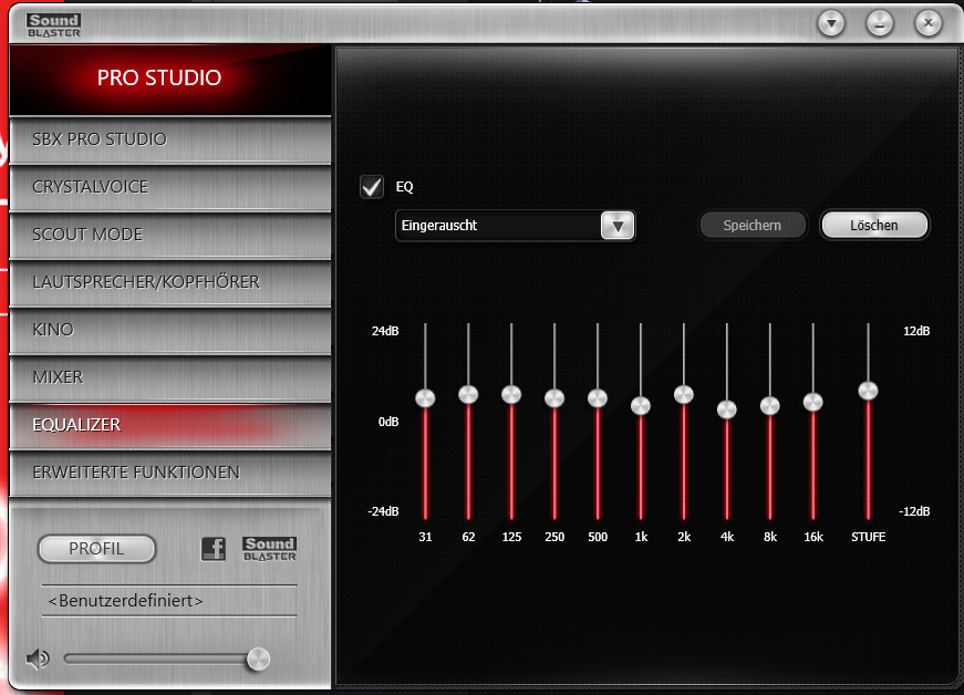

Eine ausführliche Rückmeldung,
da die Sound Blaster X4 auch keine Abhilfe schaffen konnte habe ich nun, da ich neues 2.5mm² (reines Kupfer 60€) auch bestellt hatte, alles auseinander gerissen, neu Kabel verlegt, die X4 zurück geschickt und den SBZ wieder eingebaut.
Test-Video gestartet und geprüft ob der Sound aus dem LS zu hören ist, welcher gerade benannt wird.
Hat geklappt!
Messmikrofon an den Laptop,
Creative Pro Studio installiert,
z906 alle Regler auf Mitte gestellt,
Rosa Rauschen auf die Lautsprecher gelegt,
Eingepegelt mit leichtem Gefälle Richtung Hochton.
Passt!
Alle meine wichtigen Simracing Titel noch gestartet.
Raceroom, Assetto, AC-Competizione, rFactor2, Automobilista1+2, BeamNG,
bei jeder einmal in die Mauer gefahren und dann rückwärts in die Nächste.
Es knallte immer da, wo der Unfall war, die Motoren hörte man auch aus der Richtung, in der sie verbaut sind und Unter- / Übersteuern war auch deutlich anhand dem Geschreie der Reifen auszumachen. .
Klanglich eine ganz andere Sache als vorher.
Das ganz läuft natürlich über 3xStereo-Klinke und nicht mit dem S/PDIF.
Vielen herzlichen Dank für Eure rege Beteiligung,
Grüße Manu
