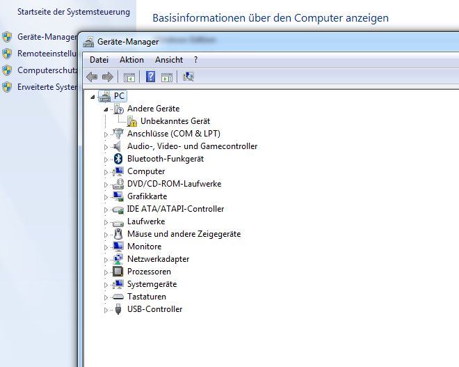

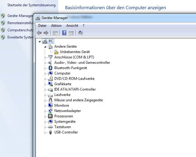

Ich habe allerdings ein Treiber Problem bzw. einen Treiber der nicht erkannt wird. Hast Du da eine Idee?
Und dann hatte ich noch beim Zusammenbau und einschalten das Problem das der CPU Lüfter nicht lief und die CPU auf 100°Grad war. Habe dann bei MSI nachgefragt und die sagten der Intel Kühler muss sich drehen ob der blockiert ist oder nicht angeschlossen? Da habe ich gemerkt das das Lüfterkabel um den Kühler gewickelt das drehen verhindert :-( Habe ich den Prozessor nun beschädigt weil er 5-10 min mit so hoher Temperatur ohne drehenden Lüfter aktiviert war?
Rechtsklick auf den Eintrag mit dem Warndreieck, Eigenschaften auswählen im Reiter/Tab Details im Feld "Eigenschaft" die Hardware-ID auswählen und dich selber auf die Suche dazu begeben und bei Problemen hier posten.
Die Hardware ID ist: ACPI\INT33A0
Allerdings habe ich dazu bei Google kein passendes Gerät gefunden?! Höchstens etwas von Intel Rapid Start oder Smart Connect?!

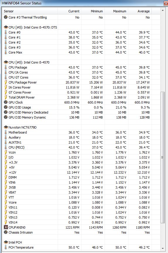

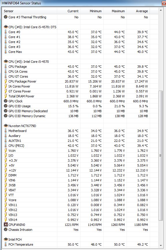

Nach dem Zusammenbau und einschalten des PC hatte ich das Problem das der CPU Lüfter nicht lief und die CPU auf 100°Grad war. Habe dann bei MSI nachgefragt und die sagten der Intel Kühler muss sich drehen und ob der blockiert ist oder nicht angeschlossen? Da habe ich gemerkt das das Lüfterkabel um den Kühler gewickelt das drehen verhindert hat :-(
Kann ich testen ob die CPU okay ist?
Mit HWinfo ist die Temperatur jetzt bei meist ca. 40 Grad. Ich denke das ist ja okay.
