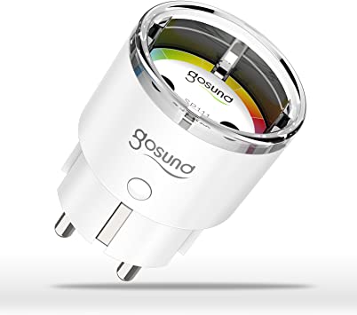

Wahrscheinlich bin ich einfach zu spät ins Smart Home Game eingestiegen. ;) Ich habe mir günstige Steckdosen von Gosund besorgt, die in Smart Life eingebunden werden können. Um sie aus der China-Cloud zu befreien, wollte ich sie mit Tasmota flashen, das ging aber nur bei den alten Modellen. Die werden bei eBay mit diesem "Service" mittlerweile teuer gehandelt.
Eigentlich favorisiere ich ZigBee-Produkte, ich habe aber leider keine rentable (oder überhaupt käuflich zu erwerbende?!) Steckdose gefunden, die in einem Mehrfachverteiler nicht gleich zwei Plätze blockiert. Gesucht werden also hauptsächlich diese runden Teile (da ja oft in den Mehrfachsteckdosen die Stecker um 45 Grad gedreht sind, da hilft eckig nicht weiter):
Wisst ihr bei welchem Hersteller noch geflasht werden kann? Oder kennt ihr da was mit ZigBee?

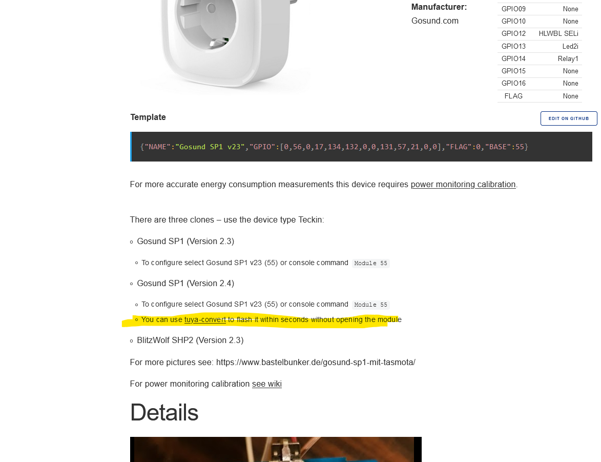

Der große Gosund SP1 von Amazon lässt sich per WLAN flashen. Gerade erst vor 3 Wochen ausprobiert und zur Dokumentation hinzugefügt.

Das ist der EP2, die aktuelle Version des Kleinen. No way, dass ich das selbst mache. 😂
https://github.com/arendst/Tasmota/discussions/10350
Es ist möglich, aber danach ist das Plastik oben kaputt und es dauert zwischen 10 Min. und einer Std. pro Stecker, je nachdem wieviel Routine man hat. Zudem geht es nur mit anlöten einer USB-Schnittstelle.
Beim SP1 muss auch gelötet werden, dafür aber ohne etwas zu zerstören. Wobei der so komische Dreiecksschrauben hat, hab ich persönlich noch nie gesehen, also muss zumindest Spezialwerkzeug beschafft werden. Mir kommt es ja im Moment auf die kleinen an, weniger auf die großen Teile.

Wie gesagt, der SP1 geht innerhalb von 2 Minuten per WLAN zu flashen. Nichts mit löten.
Wo steht das? Ich finde nur Hinweise zum Flashen mit FTDI.
Ich wusste nicht wo ich es besser unterbringe, dachte eigentlich dass ist da nicht zu übersehen.
Wie bereits gesagt, es ist egal wo es steht, da ich es selber gemacht habe und anschließend zur Doku hinzugefügt habe musst du mir so oder so vertrauen.
Reaktionen: pseudopseudonym

Ich habe defintiv die aktuelle Version 2.4 hier, hatte die einmal aufgeschraubt bevor ich gemerkt habe, dass es auch viel einfacher geht. Wie gesagt, bei Amazon für 18€ für 2 Stück.
